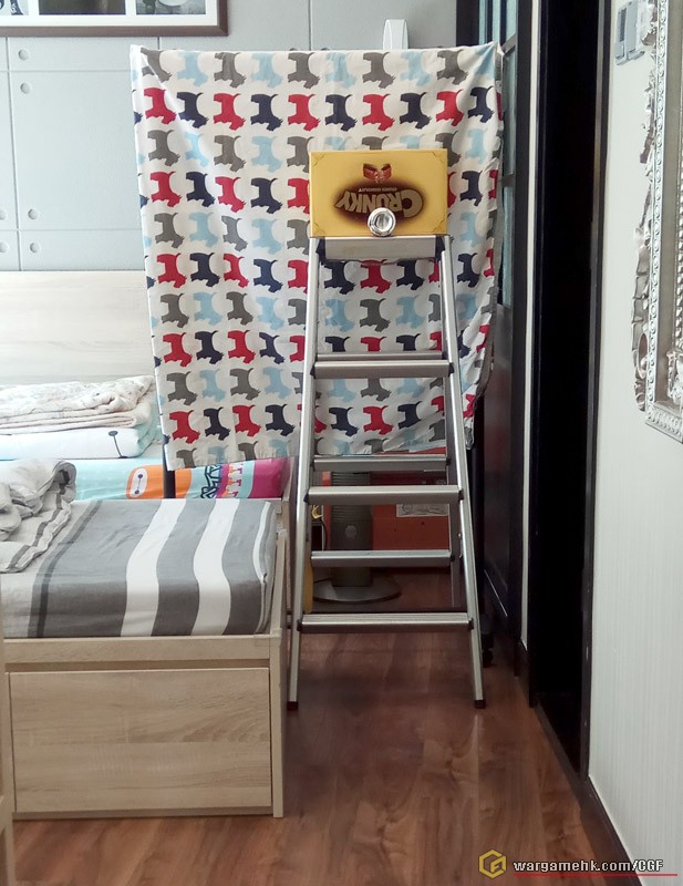

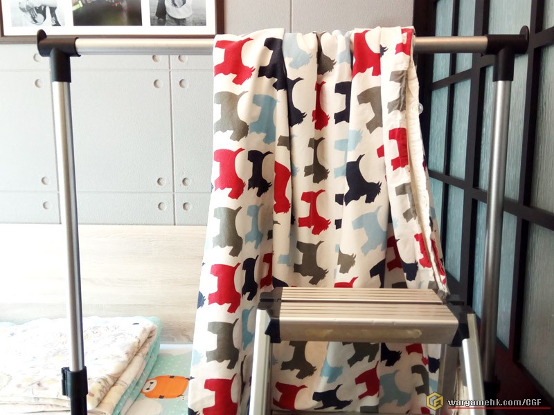

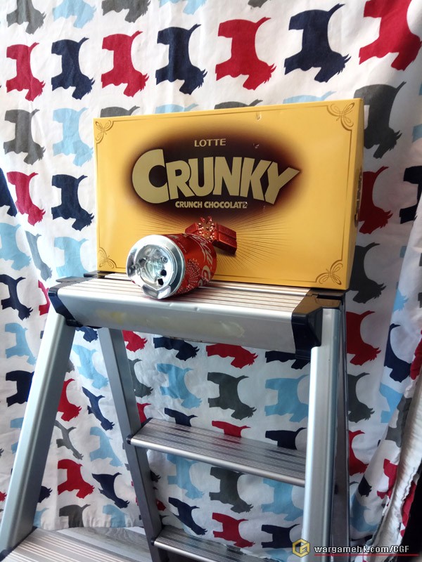

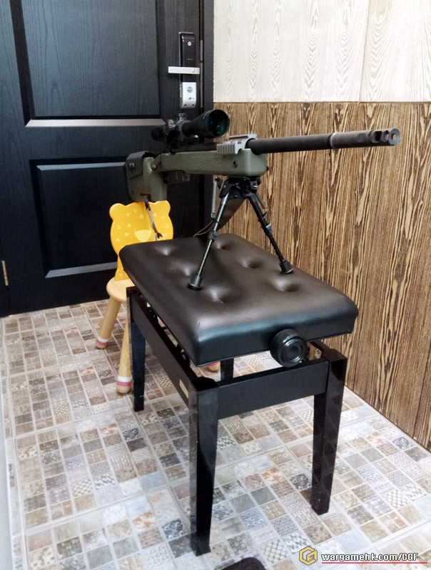

第一種係掛衣架掛起舊床單或被單, 前面放四腳梯, 梯頂擺汽水罐, 罐後放多個紙盒仔擋bb彈。 因為target較細 ,一般我以此來射狙擊槍, 雖然只有8-9 meter距離, 射狙有點那個, 但總算聊勝於無,高手就當然手槍都得啦。

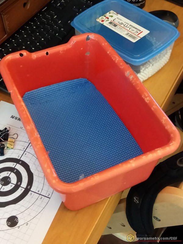

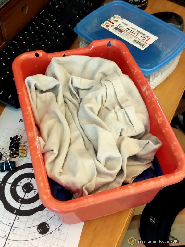

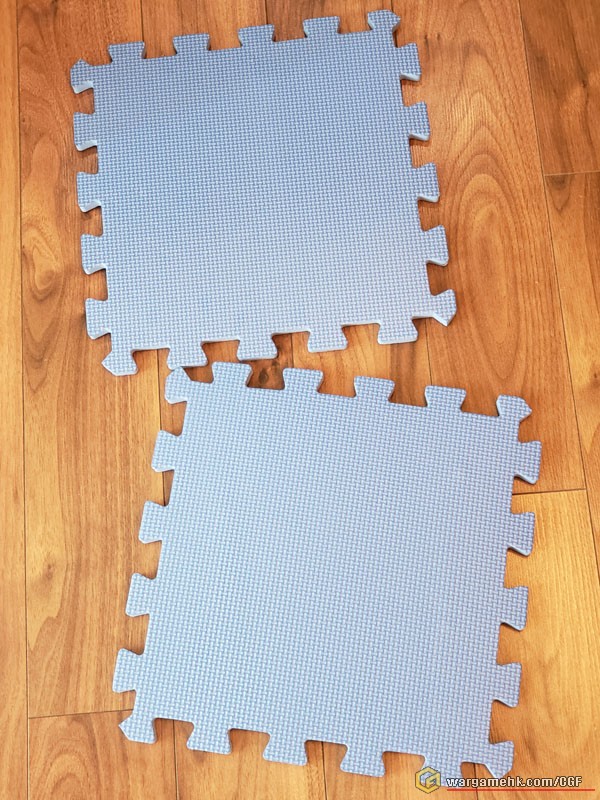

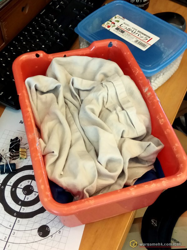

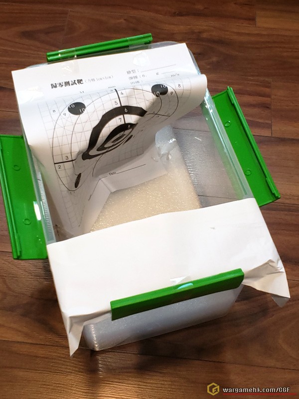

第二種方法都係用掛衣架及舊床單在後面擋bb彈 , 張紙靶則用裝玩具的膠桶仔(日本城有售的膠箱仔亦可) , 膠箱內先放上日本城有售的膠地墊( 先裁剪好) , 再塞入舊衣物, 然後用膠紙或 clip 黐上或鉗上靶子。

最緊要就係靶紙需要兜住箱底, 這樣射進去的bb彈才不會跌出箱外。 如果靶紙唔夠長兜住, 則另外摺一條紙條, 如下圖

感謝師兄分享 雖然最尾都會成屋周圍搵到一粒兩粒BB彈
[ 本帖最後由 himlamlolz 於 1-2-2020 00:44 編輯 ]
唔單止要執bb彈, 如果好彩槍槍中汽水罐, 重要不停執番個罐上條梯度 , 不過射中罐的金屬聲好有快感, 有信心的話, 汽水罐落地後可以補多槍, 射到個罐彈飛, 好爽, 但如果射唔中, 地板就....
用繩吊住個罐會好D?
或者地下墊張地毯D彈就不會周地轆
[ 本帖最後由 hendry9881 於 1-2-2020 13:43 編輯 ]
