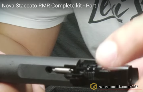

所以今次想分享下我既做法:
注意: 需要耐心 同 一定程度既diy 能力
做法其實都唔難, vfz 既手槍俾左好大既靈感我, 有玩過vfz vp9, fnx 45, 1911, g42 等等既手槍既師兄都會發現, vfz 除左hopup 座俾外管上落既斜坡之外, 都會有條彈弓仔去拉實外管, 冇錯, 所以我地今次做法係令marui 都有一條咁既彈弓
首先睇睇圖先, 1911 系統因為外管縮到最入果陣, 基本上係貼住hopup 座, 所以我地要係e 個位(紅色)開條坑先, 要預外管縮果陣唔會俾彈弓整到行程少左, 咁之後再係藍色點度鑽個洞, 用來勾住彈弓
磨果陣要留意, 外管左右兩邊要留番d 位, 咁就唔會干擾到外管既行程
之後就開始鑽個洞去勾彈弓
完成之後會見到有一條坑+ 一個洞
外管部份搞掂左, 之後就到hopup 座, 左右是但執一邊就得
做法都唔難, 開2 條0.4mm 左右既坑就ok(一條直, 一條橫), 用來勾彈弓的, 彈弓要係有拉力果d, 唔需要好硬, 旺角廣東道彈弓鋪可以搵到, 長度跟據自已需要去cut, 記得唔好長過外管個凹位
hopup 座 同 外管 都搞掂咁基本上完成左, 之後自已用手試下, 拉力夠唔夠, 唔夠既話彈弓要剪短D (試拉力可以手捉住hopup 座, 再將外管頭向下, 試下彈弓可唔可以拉番條下管上去, 可以既就ok)
最後要留意, 彈弓係跌管狀態果陣, 係成條都收到入外管入面, 咁就可以避免回鏜果陣被回鏜彈弓/ 彈弓套干擾
完成之後裝番就打得

之所以咁整, 主要有幾樣野想要:
1. 閉鎖左之後, 外管可以企定定, 唔會自由移動
2. 向下開槍果陣, 外管唔會因為地心吸力而jam slide
3. 想見到外管前後移, 但又想好似fixed barrel 咁順暢

marui d 設計通病, 佢應該冇考慮過副廠出d barrel 咁硬咁重
gm 果條水平開槍既話, 的確會順暢d, 不過如果向下, 咁外管都會受slide 同地心吸力影響, 一係錯既是間升左上去, 即刻jam, 所以要長遠解決, 一定要有道力keep 住拉條外管向後 or 取消閉鎖功能(fixed barrel)
