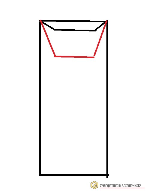

畫得不是很好, 是內管1位, 黑色位斜度 和 紅色位斜度, thanks!

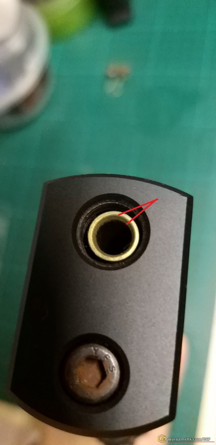

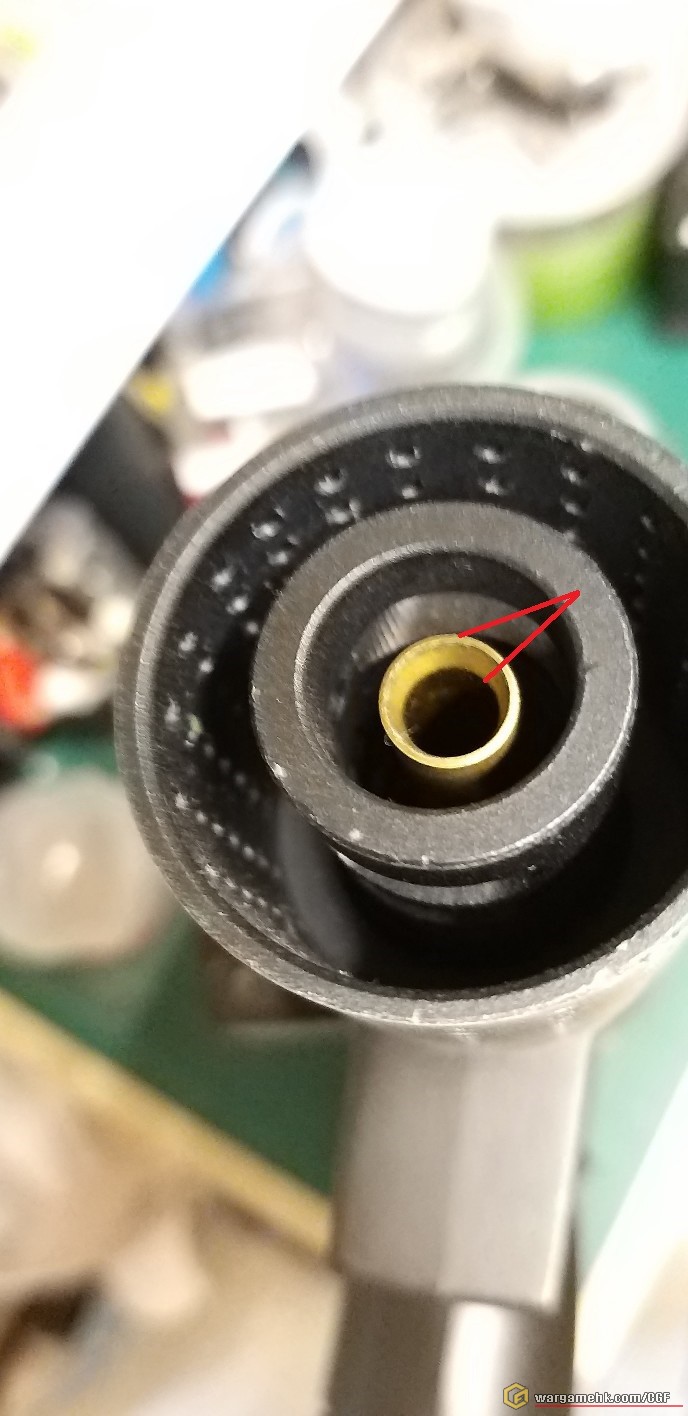

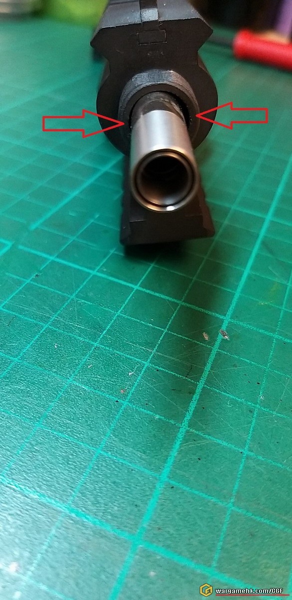

樓主的問題,可能同佢之前出的帖有關.
以下係樓主求助的圖片.

你其實即係指內管出口個喇叭咀,即係非Hop Up座連結處,BB彈出口嗰邊。

Yes, 其實此斜度對於射程各方面有什麼不同?
洩壓啫
Crazy Jet有幅圖宣稱佢哋個改良喇叭咀會令Air cushion 更有效。
https://neknek.ph/maple-leaf-crazy-jet-inner-barrel/
不過,Bore size 可能反而更關鍵。

對於真鐵,在 barrel 的出口(muzzle) 加斜角,此乃 muzzle chamfer, 網上各有各說,貌似沒有結論,但有一點可以肯定,相對齊口(沒有斜角)而言,帶斜角的膛口音爆會比較細一點。
有理論說係將BB彈前低壓區的空氣擠出,以免影響BB彈的Air Cushion,其實有冇道理?
因為見外國啲人響真槍管都自己鑼一個。

齊口的 muzzle 在高速子彈擠壓空氣後在同一時間到達出口,於是所有的能量在同一時間釋放,結果就是一個巨大音爆,不單能量集中釋放而且是同步的,因此音爆頻率也是集中的。如果膛口帶斜角,於是能量的釋放就不是發生在同一時間及同一點,所以音爆頻率不再集中在一點而是視乎斜度而分散了,因此音爆無咁大。
基於此道理,某情度上我會同意此說法。

用於 airsoft 的作用有多大,我無法提供任何測試或數據去證實,不過有不廠家(比如海神,楓葉等)推同不同設計聲稱有不同效能,各施各法,說白一點其實也是在air cushion 做文章或者發揚光大吧, 信不信由用家自行判斷好了。。。
反正用了那麼多年這個設計,沒有人質疑。就由他吧!
