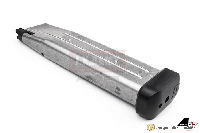

Prowin Hi-cap 匣漏氣問題
點解 ProWin Hi-cap 匣咁容易漏氣?
槍界人人皆知,點解廠方多年都唔改良設計?
有無其他廠 valve 適合代替?
1. 兩個主因,一個是設計失誤,造成先天性缺陷,這個 76 設計已是病垢,難以救治;另一個是 o-ring 材質差,容易變質而失去彈性,繼而無法密氣。
2. 專業贏是有更佳設計的,已用在 Glock 的短匣上,但該設計加工多於是成本高,長匣就沒有採用,結果出現了短匣比長匣貴的現像。
3. 視乎是哪個 valve,底部入氣 valve 是可以找其他替換品的,即使其他 valve, 換 o-ring 更實際。

有無邊隻牌子的出氣 valve 適合給 ProWin 匣換?
原帖由 olw0978 於 9-11-2022 13:07 發表
2. 專業贏是有更佳設計的,已用在 Glock 的短匣上,但該設計加工多 ...
入氣 valve 的氣門芯是 1x1 的,可是銅芯及 o-ring 各有尺寸公差問題,造成稍微的偏差都無法密氣,我也無能為力,如果是氣門芯漏氣就只能整個入氣咀換掉了
而出氣 valve,由於不像入氣咀的氣門芯尺寸要求高,o-ring 的兼容性也高,所以替換 o-ring 就容易得多了,於是針對出氣 valve 漏氣我就自行修理(整個拆散來換),沒有研究(也不清楚)用什麼別的牌子來替換,sorry.
原帖由 olw0978 於 9-11-2022 14:37 發表
而出氣 valve,由於不像入氣咀的氣門芯尺寸要求高,o-ri ...
我都有2隻入氣咀漏氣 唔知可以點整
先查一下是否氣門芯漏,如果係就要整個入氣咀換掉,我們牌 hi-cap 匣的入氣咀是可以通用的
如果不是,只需把大的 o-ring 替換就得
原帖由 olw0978 於 10-11-2022 19:25 發表
感謝師兄!
也別高興太早,我們牌的品質也參差,我曾買過全新的回來裝,但也發現氣門芯漏氣,吹到我漲!
原帖由 olw0978 於 11-11-2022 08:12 發表
我應該都係入氣門漏
回覆 8# 的帖子
我們牌兩個月換一次inlet
枝枝都係心漏唔係oring
但如果只換o-ring 個效果唔理想?
