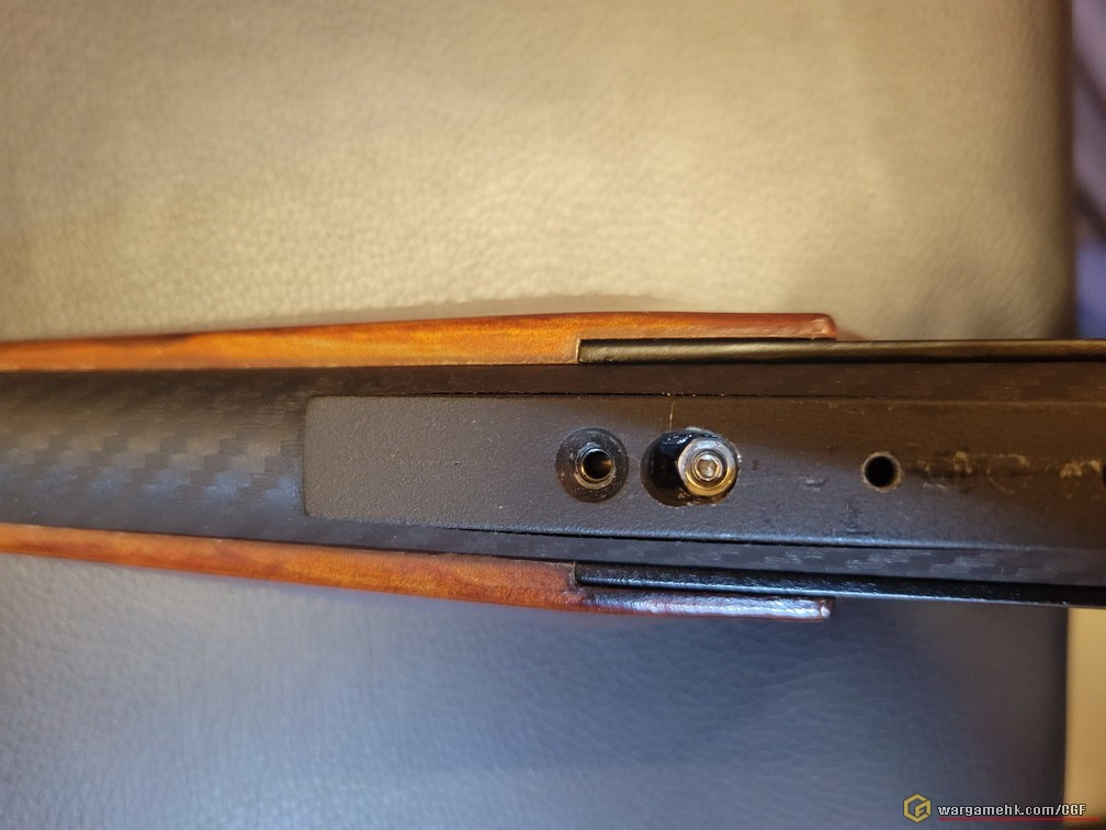

由Digicon年代玩到華山, 一直覺得這把玩具沒有Hop up是個遺憾。
Digicon是沒有Hop up的, 華山向Digicon致敬, 當然亦沒有Hop up。
所以唯有土炮DIY, 以滿足這把有彈殼玩, 又準又簡單的玩具, 可以打遠D!

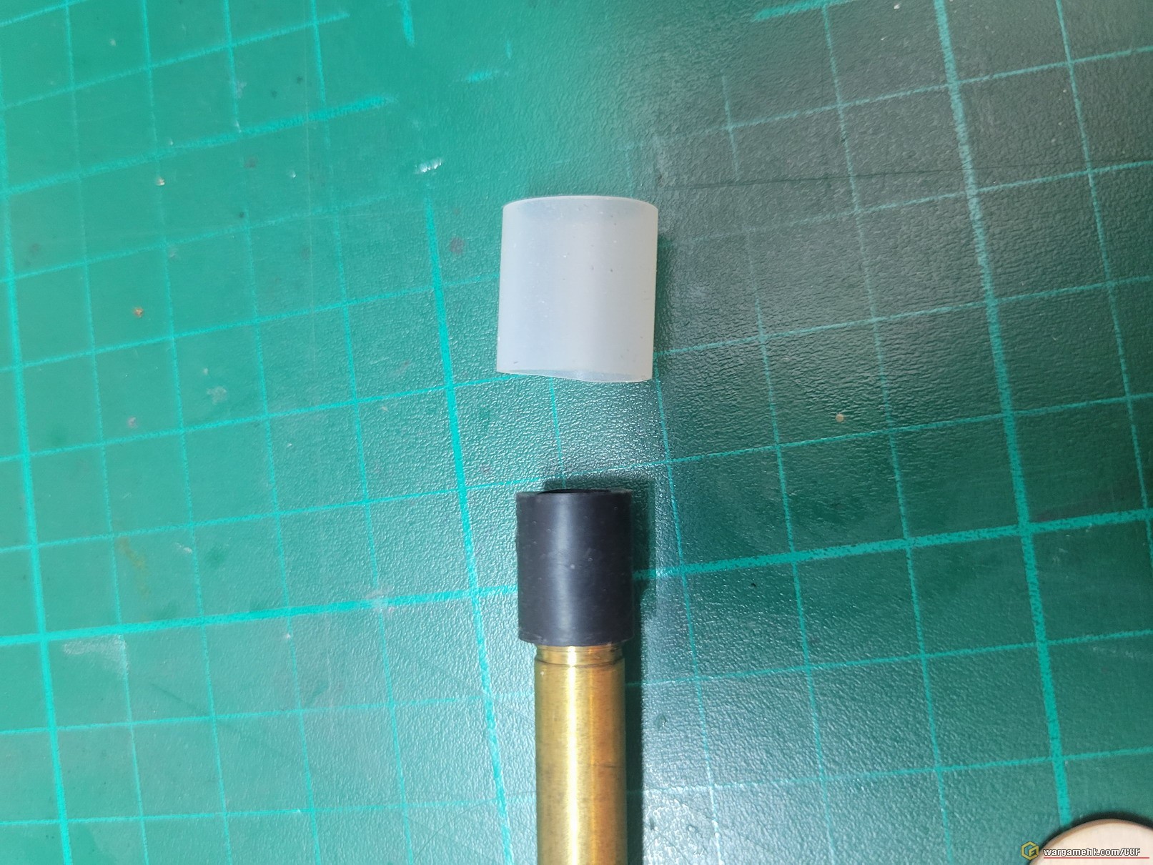

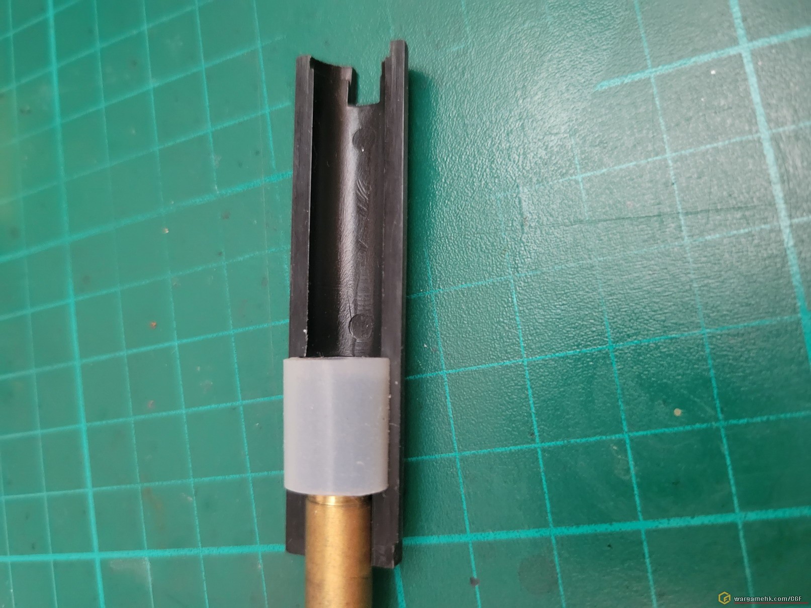

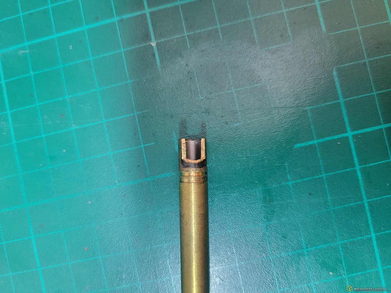

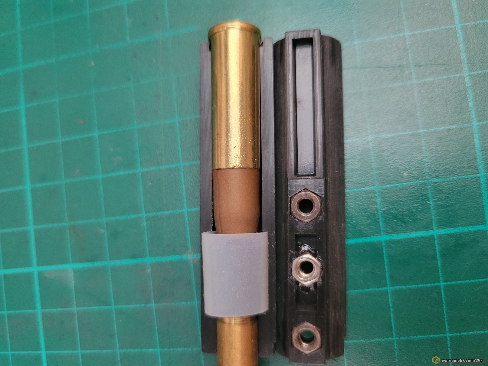

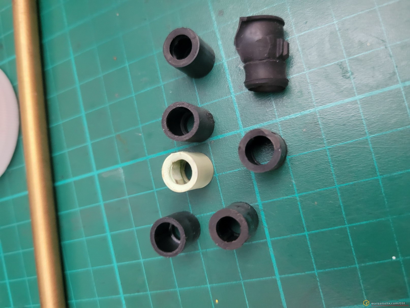

1/ 內管開哭泣位
2/ 小弟用GBB 哭泣膠
3/ 哭泣膠度位cut邊,cut短後,再套軟膠喉,以做定位及密氣
4/ 度返適當位置,開窿,落絲母
少少意見,軟膠喉內徑不適宜太fit哭泣膠,因為會令到下壓時太緊,有輕微虛位,當上下片夾實時,反而會令定管更加實正。
不同牌子的哭泣膠,厚薄都有輕微差異,間接令到定中位時花多少少功夫同時間。
