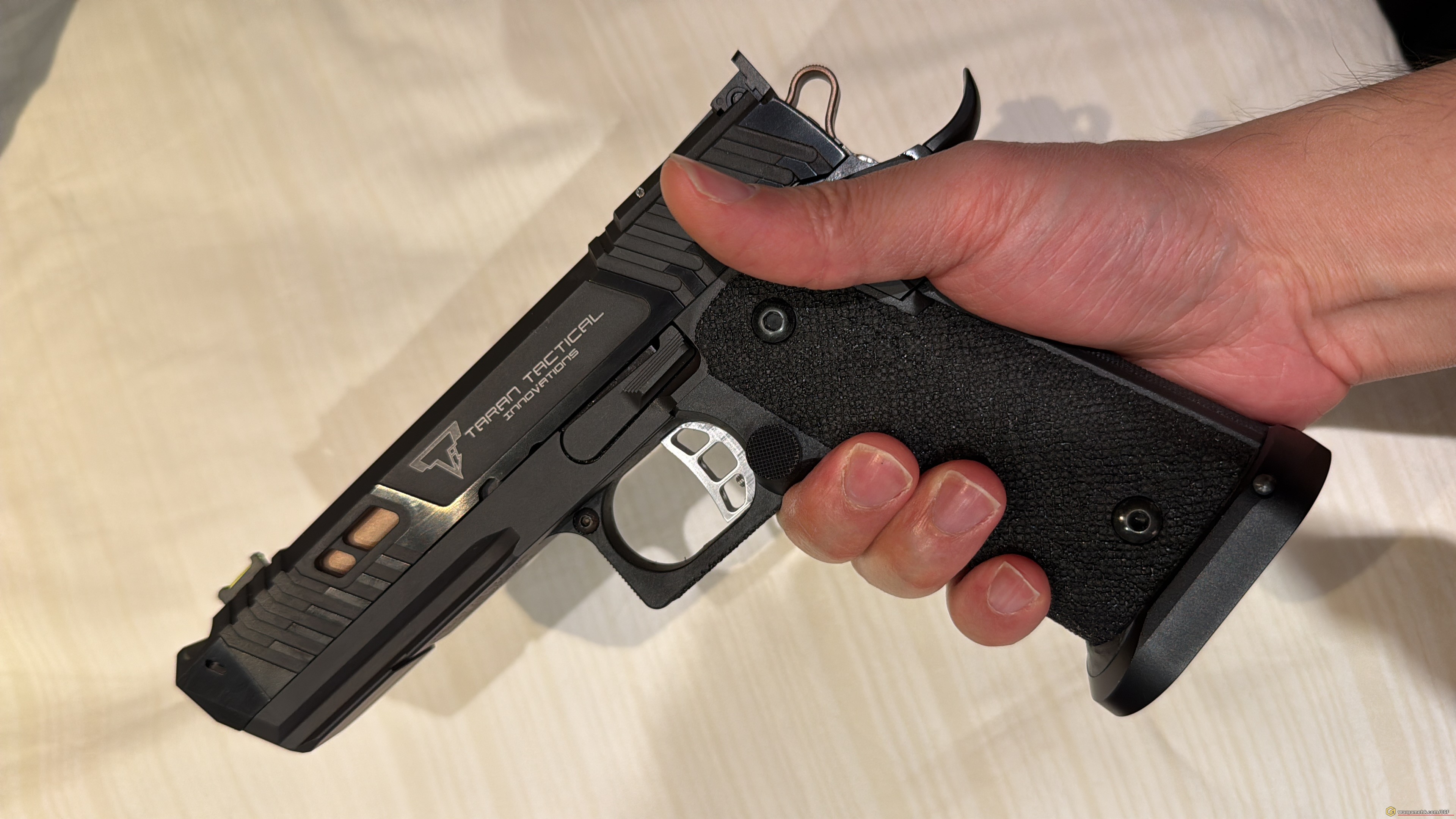

各位師兄好 ,這次分享一下在下這支鋼Pit Viper。組裝這支槍可謂拖了不少時間 ,最主要是Nova 處理這支槍的外管和擊錘用了Cerakote這種方式,成形的顏色跟本人對這槍的認知不太符合 ,在下還是喜歡Titanium Nitride 的色澤深一點的感覺,所以這次的外管跟擊錘交由一間工作室 去處理,中間發生了一些小插曲導致整個項目延遲了很久,在此特別鳴謝工作室的李兄不厭其煩的為我左右頻撲 ,他的態度十分專業,出來的處理也十分漂亮。
這是Pit Viper 剛發佈時TTI 的官網照 ,就是想組成這個樣式展開拇指保險尋找之旅。因為想完善這一把Pit viper,奈何Nova 這次附帶的雙邊拇指保險是另外一款樣式,所以要另外蒐集零件來完成。
Nova 本身的Cerakote 處理,感覺上色澤有淺,另外漆面也比較厚
外管去漆後等待處理。
工作室剛處理完成外管和擊錘的鍍鈦模樣,就是想要這種。
Nova全部件(滑架,中段跟小零件)也是CNC全鋼製造,滑架拋光的十分漂亮,整枝槍線條工整銳利,真的令人愛不釋手。
擊錘跟外管的處理。
後定的狀態,露出外管跟蛇牙。
全行程的蛇牙,F牌的行程太短了 ,要不然可能會選擇他們的。
雙邊拇指保險最後採用了FPR 特規樣式,要修⼀點才可上,右邊的保險也接近官圖理想中的模樣了。
在Magwell 方面,Nova 使用的黑色太過亮澤,所以這邊也使用上TTI 真鐵樣式,果然在有對比下才看出有分別,Nova 本身處理得也不錯了。

其實F牌外觀處理係禁多間廠最top,奈何有好多細節位都有錯漏 佢出的Combat Master 其實好靚,尤其外管隻色,不過slide 有個位錯左,所以小弟無奈無入手。
小弟今次整外觀的工作室就是在台灣,而家寄入去手續係煩好多,要果邊預先幫你申請批文,同埋就算申請好晒,佢都有權將你寄過去的零件拎去驗,所以小弟就係卡左成半年先搞好

Nova 出TTI 槍數好準,但唔知點解外管的色出晒事,CM 鋁Kit 條管係黃金色 ,好在搵到枝水彈鋼外管搞入去。枝水彈鋼外管都係做左鍍鈦,好靚

我果枝還好無星型 ,要修小小內側先入到個Hop up座,玩開應該唔難搞的。

改入左後好Fit 完全無鬆,師兄可以放心去馬
