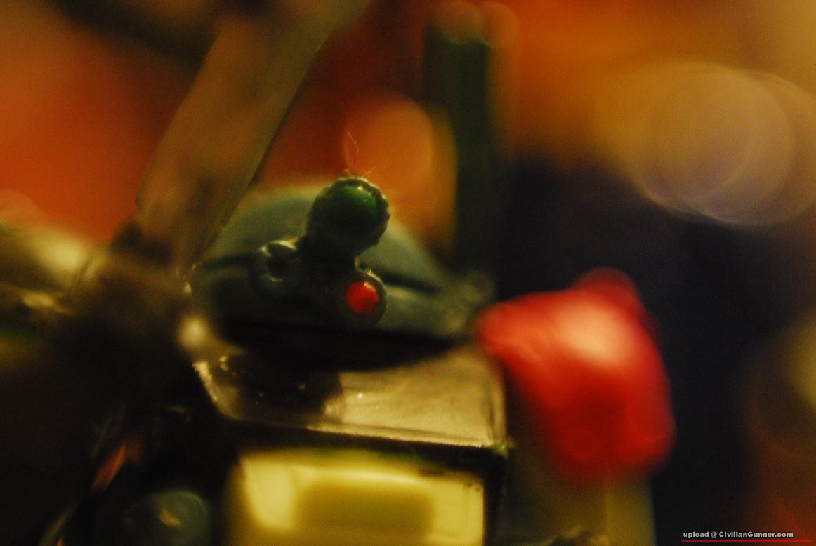

買咗個倒轉環...
買咗個倒轉環...
又幾得意wor, 用係50mm f1.8的~
影個陣時係求其咗d...請多多包涵~

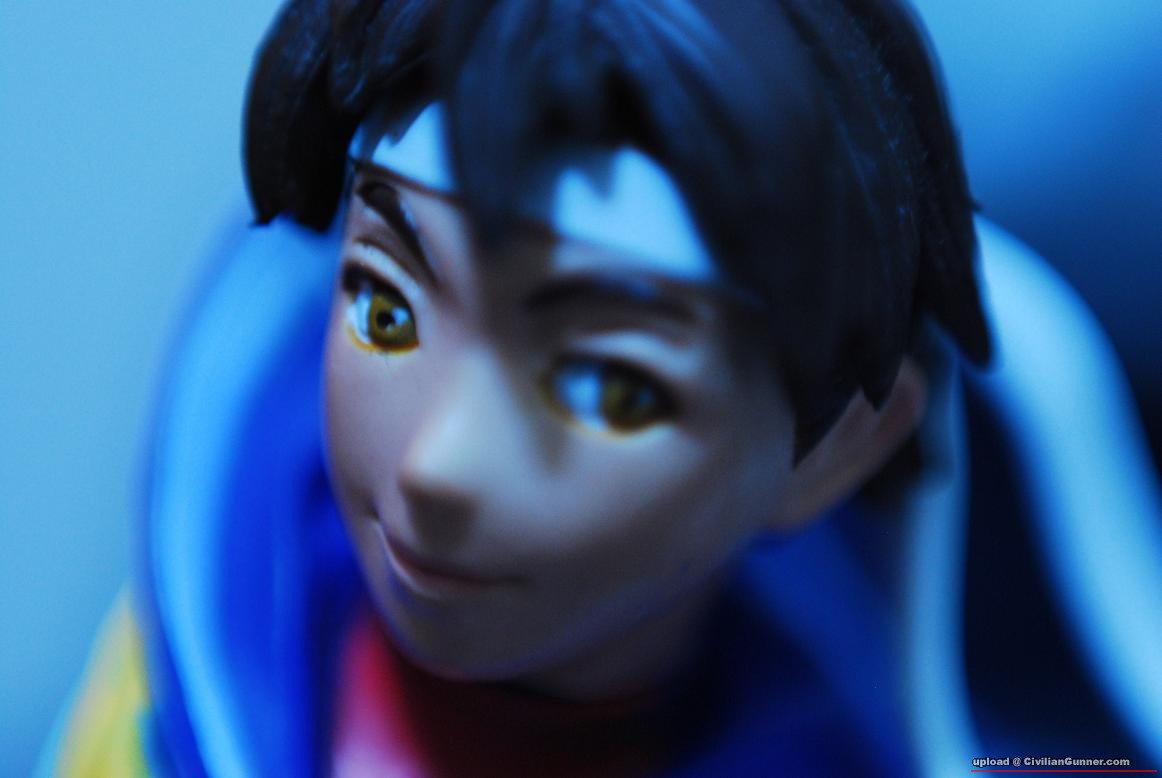

眼光光~
唔明,即係有咩效果?
原帖由 louisli 於 17-11-2008 12:36 發表
唔明,即係有咩效果?
左右倒轉效果
見第二幅硬幣英文

N牌50mm f1,.8的鏡的最近對焦距離為45CM, 但倒轉裝後...只係一兩吋到, 即係話可以當一個CHEAP CHEAP地的微距鏡用.

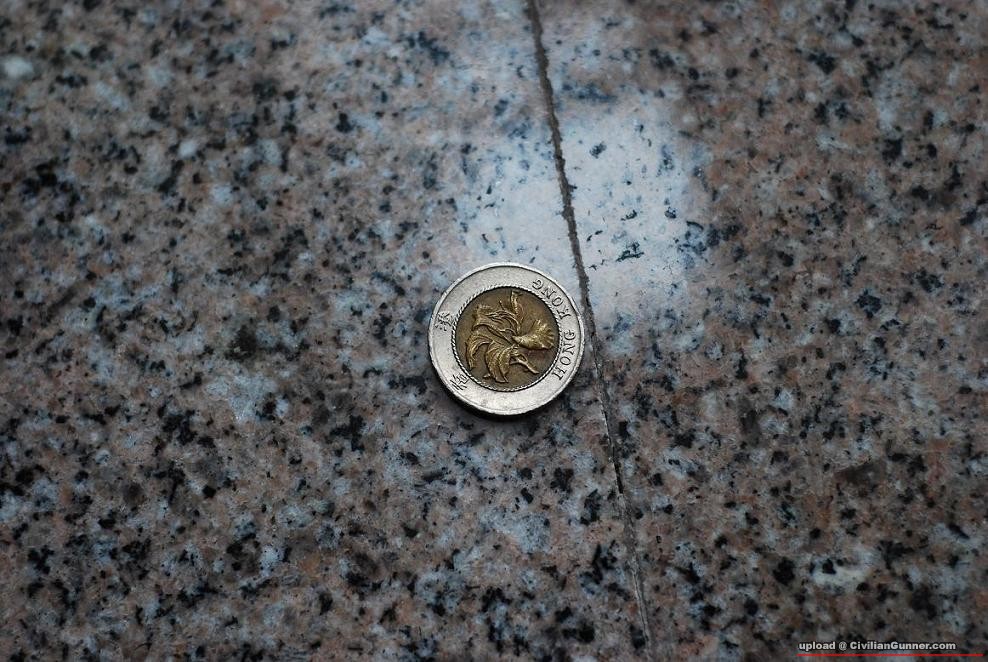

如果唔用呢個環, 就就咁用50MM F1.8離個10蚊銀約45CM時, 係唔CROP的情況下, 就會好似下圖咁.
個景深係極淺, 好容易走焦...但如果想影到朦下朦下就非常適合.
同埋, 用咗個環後, 對焦環已經失去作用, 要對就要靠隻手, 前後移動部機或個OBJECT去對, 唔係太方便, 亦可以話咁樣玩法係好唔實用的~
奧丹兄>>
請你自己拎個十蚊硬幣出黎, 睇下有冇倒轉...
我自己就發覺冇了...
