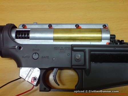

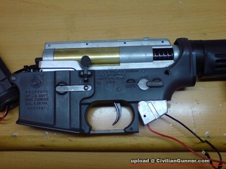

我果支馬記m4...唔知點解玩玩下.就出唔到彈.之後聽到齒輪聲.好似卡住咁
我就拆開睇下..不過坼到波箱果度.就唔識點坼個波箱出黎
請各位師兄教下我..plz

波箱係銀色果舊喎,睇唔到即係可能未拆到出黎
影張相黎睇下~
原帖由 HugoLaLaLa 於 20-11-2008 17:10 發表
影張相黎睇下~
係呀..我未拆出黎呀.
有相睇..plz

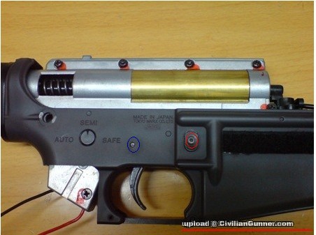

回復 5# 的帖子
將藍色條 pin 督出來
紅色鑼絲鬆完後,個制拎出來
波箱係鎗身推上再推前就拎到波箱出來

回復 6# 的帖子
thz....師兄
原來係咁..plz
要拆埋個尾柄先呀
原帖由 路比 於 22-11-2008 21:09 發表
要拆埋個尾柄先呀
係wo..唔怪知得.都係拆唔到喇-.-"
請問點拆埋個尾柄呀..plz師兄

http://www.gp-web.com/catpop.php?id=14
原帖由 路比 於 23-11-2008 11:09 發表
thx..師兄
咁我就可以自己整番好..唔使出去整..plz
