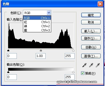

但亦可以係紅色係正常,但係藍同綠d色少左,所以o係ps的時候要先睇左histogram同三隻色的histogram先再決定點處理張相(影相的時候有時間都要睇下個histogram,特別係要學睇三色的histogram)

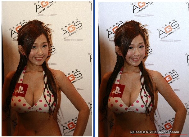

下面係一張炒左的相,主要係+/-番紅藍綠令到miyoko後面塊板變番接近白色
左邊應該係wb錯左偏色,右邊係改左色階(雖然個人d膚色都重係炒左 )
方法有好多,我暫時識的得呢個

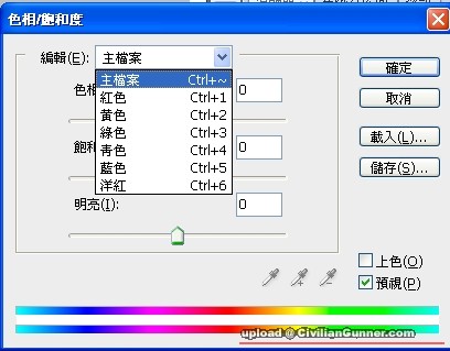

B<---->Y
G<---->M
R<---->C

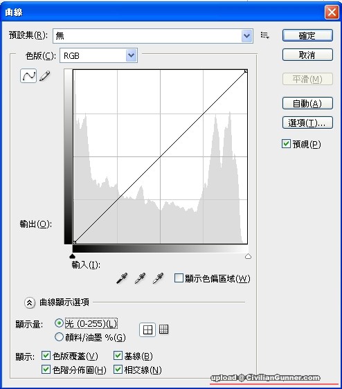

上面o個2張我係用呢個搞
我知下面呢2個都可以做到執色,但唔知三樣野,點用,同埋個先後係點用

首先如龍兄所說,WB用錯好難教得返正,(做"分色"的同事可以做到好接近)
之前你比我睇的相,現場光蓋過了閃燈這種偏色還可以教得到.
我都係用色階/曲線,色相太過簡化,所以冇用.
先推正光暗/反差(即RGB一同調整),之後才跟據偏色的對色一個一個修正.

平日盡量用色階/曲線推RGB/YMC去調較當做練習,
因為這是影彩色的基本功,學得唔好,之後會越學越復習難明.

如果用你的例子張相,推返正wb之後臉色爆油光,我寧願留返臉色好過
呢個情況,背板爭少少色,我會推少少gamma,再補contrast
