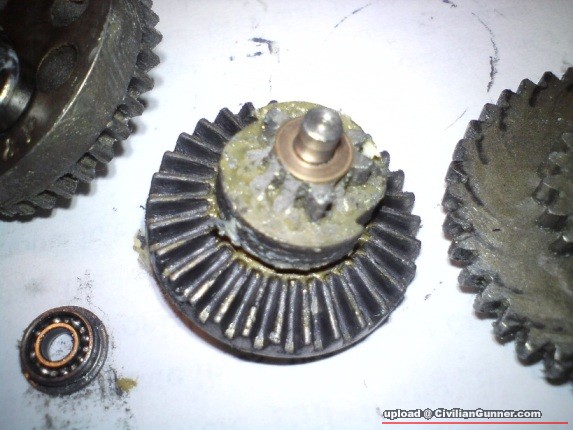

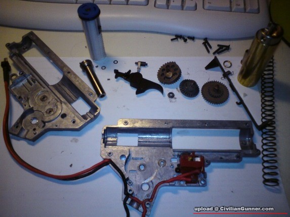

未落場, 射唔夠一包彈就搞掂左, 爆啤令搞到掃齒
由於小第有幾年無玩槍, 所以唔知行情係點, 想問啊
1. 請問d齒係咪一般marui果d黎架?
2. 使唔使換個有窿的氣缸, 因為支野槍管其實唔係好長
3. 其他零件有無須要換埋佢, 因為唔想成日拆
4. 條槍管點拉出黎
thx!

爆啤令掃齒
佢 D 槍 , 有人係 W28 2月 某星期 5 買 , 星期日 200 飛掃左
拆開爆左 4 粒啤令 , 掃傘齒(底齒) , 中齒斷軸 一齊黎
1. 一般 Marui 2代 用得既都用到
2. 槍管唔係好長 , 即係 ??? mm
3. 換晒 D 啤令
我爆左3粒
槍管, 好似係 365mm

356mm 兩面~底中
一般 M4 汽缸已 OK
Bearing 換好 D , 唔好揀 D cheap 雞 流過水 Bearing
GEAR BOX 問題, 你唔想找燈照照, 有好多公差
你唔換, 你好似我甘first gear都掃
咁者係成個波箱可以唔要啦..........
