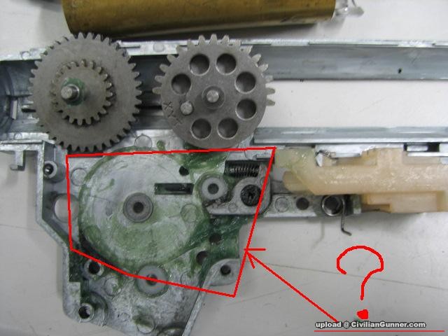

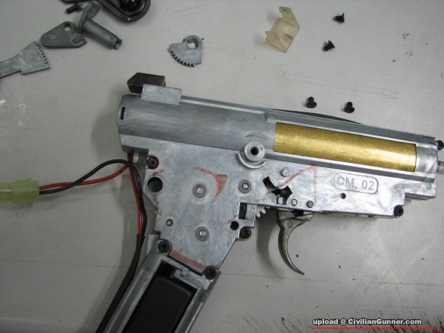

就講左 18-3-1007 發生咩事先
紅色 : 正常位置
藍色 : 現時位置
1.
2.
好明顯係膠料熔左 , 成套導電組件移晒位
唔好同我講係用家既問題
點用都唔會熔到甘
同紅色果D正常位置差咁遠既
好彩我果支唔係國產姐........
所以話 國我們要愛國 , 但係槍我就唔愛團槍
打wargame 不求生與死
生要盡力打退敵人
死要死得痛快 (要認死姐)
我諗係膠料熔點低既同時金屬片電阻太高
個contact位響打果陣不斷開合開合
熱起來就....
一句講晒用料差係好大原因....

回覆 #1 odaan 的帖子
大電+長扣雞.....
本來無一物, 何處惹塵埃
樓主,這個post真是很有意思,我諗大家都是愛國愛港,好多人包括我都想知多一點有關國產槍情
原帖由 14692 於 23-3-2007 05:27 發表
大電+長扣雞.....
8.4V + 打左三次 , 佢仲要凈係得一隻三百夾.........
原帖由 odaan 於 23-3-2007 10:18 發表
結果要成組switch換換換...?
西門三傑 -- 西門慶、西門子、西門町
原帖由 皇家御貓 於 23-3-2007 11:12 發表
結果要成組switch換換換...?
係 , 要成組換
個頂掣係甘 , 都唔敢再信下面果組電片

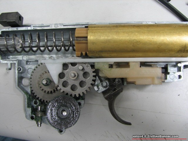

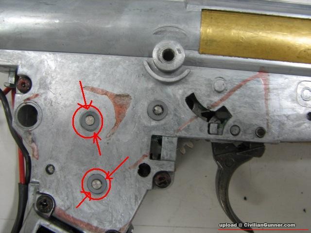

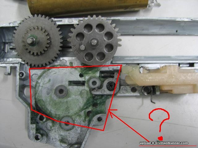

而家接多左國產槍整 , 但係一路整一路影
然後出 post
六粒杯士都係 "偏窿"
彈咀又要整 , 拉橋又要整 , 拉橋齒釘又要整
拍頭又漏氣...
最正係 D 油.....

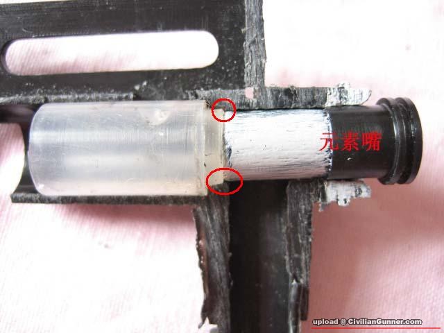

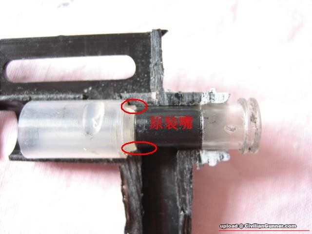

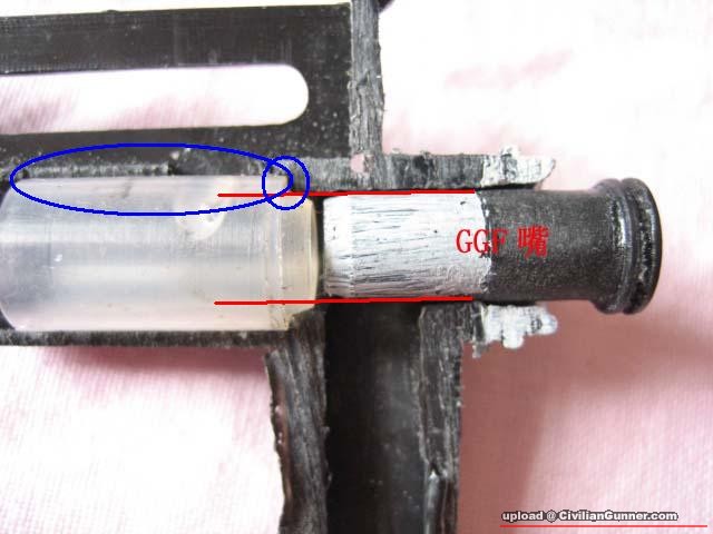

一直以來存在之問題
"推彈咀" 同 "hop-up 膠" 位既 "圓心" 有偏差
24-3-2007 01:27
24-3-2007 01:27
24-3-2007 01:27
個HOP-UP膠同扭彈嘴唔同心都幾麻煩....我諗到既後果係 :
1. BB彈常以不合適角度進入 , HOP-UP膠損壞速度加劇
2. 由於"歪炮"提供左額外既轉動 , 射唔準
3. (full緊果陣)爛膠 ---> JAM ---> 掃
4. 漏氣
咁我仲買唔買遲d出既易掃狗好呢....

我想問問正常的hopup組和推彈咀的運作是怎樣的?(抱歉,我看不明白上方的圖片.)
