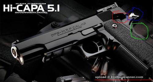

個slide後面條鐵係咁的:
藍色果舊鐵,thz師兄幫手圈住

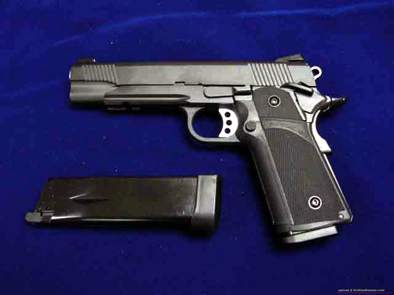

張圖係馬記5.1黎架喎
邊舊鐵

thz師兄圈左三舊鐵出黎,係藍色果條(因為小弟個windows冇小畫家 )

果舊鐵好似係擊鎚(有錯勿插@@)

1.下图中才是kj hi-capa 5.1(您張圖係馬記5.1)........您肯定您果支係KJ........?
2.您图中藍色圈果個係"擊鎚"...........hi-capa係<單動作>手鎗,全靠滑架向後把擊鎚扳起,一扣雞,擊鎚就只會往前擊發..........
3.您图中红色圈果個係"safety "hi capa係永遠都唔會因為射完一匣彈而自動safety on射完一匣彈只會滑架向後銷定,即是lock slide,當您插番一排有BB彈嘅匣彈入鎗後,個滑架便會自動向前復位.............
4.您图中綠色圈果個係"手抦safety ",要揸實佢先扣到雞,以防走火..............
5.射完一匣彈滑架唔會向後銷定,绝大原因係唔夠氣................
6.您用TOP GAS彈匣定用CO2彈匣..............??

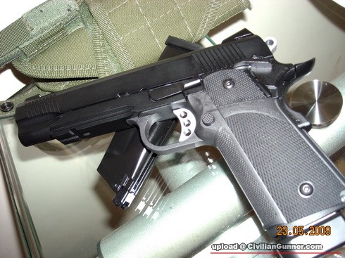

kj hi capa 5.1
超齡GAME友/適齡鎗人一個
New Toy ... good ar... !

但係我射完一匣彈後冇滑架後定...
其實我想問下關唔關搞到果舊鐵事?定係拉得多個滑架呢...
