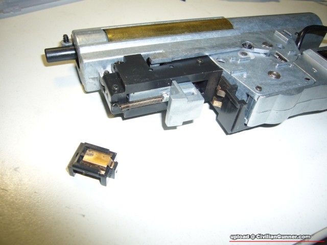

從朋友手上得到一把馬老二的P90, 改過力(爽穿罐底), 入面改左D乜就唔知...
想改番細力D, 所以換番條弱D既彈弓(拉橋都換左KING'S ARMS的, 因為原裝果條係開波箱果時整斷左...)
加陣把槍射擊還是正常的,
問題就係單發死左,按實佢可以連射, 有時又好似JAM左個扳擊咁
我幾肯定個波箱D件應該放番晒入去

假如你識拆槍, 就拎左個波箱出黎, 睇一睇電掣位條彈弓仔有冇斷到, 假如冇事, 就拆左隻雞後面頂住果碌長條型金屬圈裝過
我之前支p90就係打得耐個金屬圈移左位冇左單發

不過我想問你所指的長條型金屬圈, 係以下呢張圖見唔見到呢?
26-7-2009 23:35
見唔到, 係板機同波箱既連動結構, 你拆開後, 會見到雞位後面有碌鐵通, 就係果碌
thx, problem solved!
