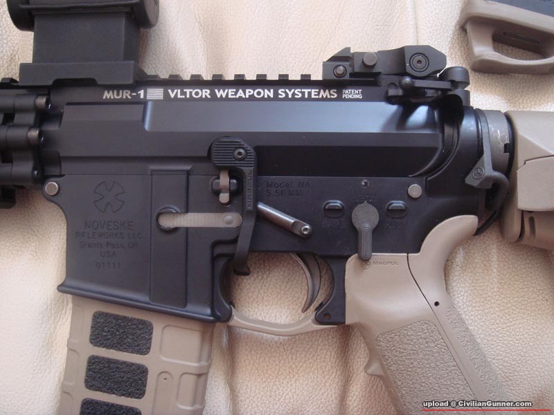

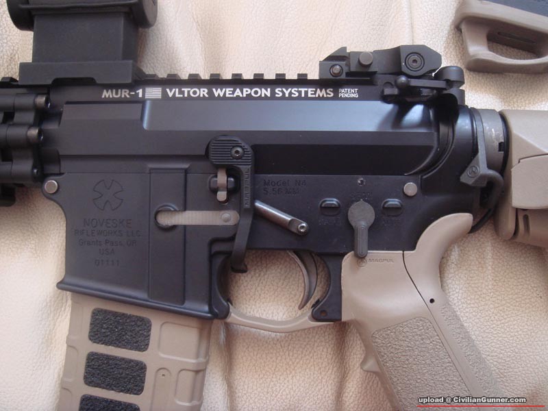

小弟有幸有兩隻bad lever 到手, 即刻諗住放上兩支愛槍到. 點知兩支bolt release 都要小改. prime 出個bolt release 比起真槍既較長同方, 而且亦做得較厚. 所以一定要修一修先可以上到.

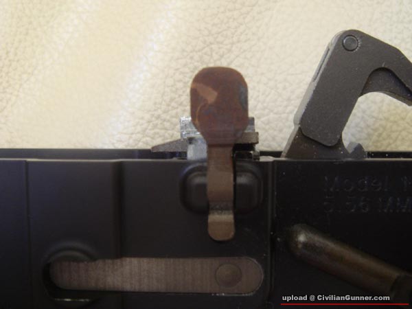

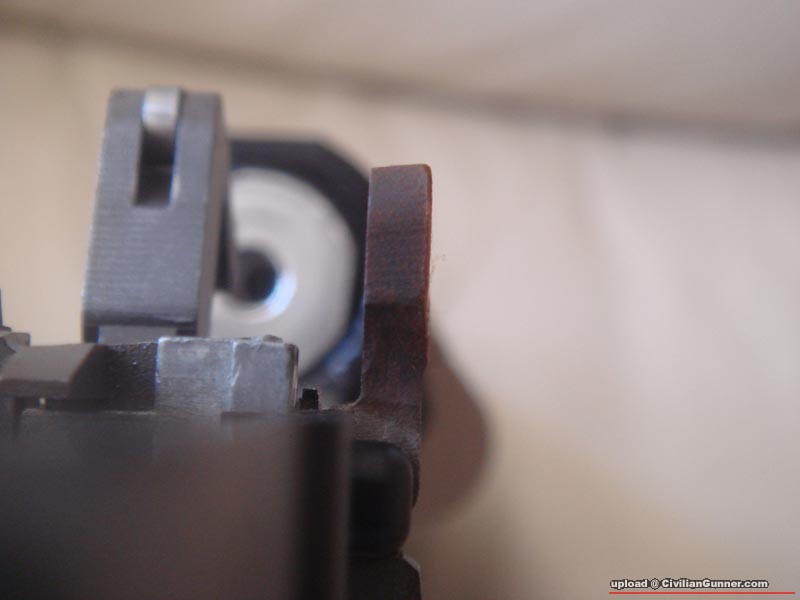

要偷薄同整圓d 個release
小弟太心急, 搞到個bolt release 不似人型. 好在上左bad lever 就咩野都庶住哂. 下次個bolt lock 死左, 一定會慢慢搞.

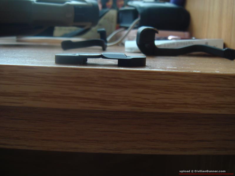

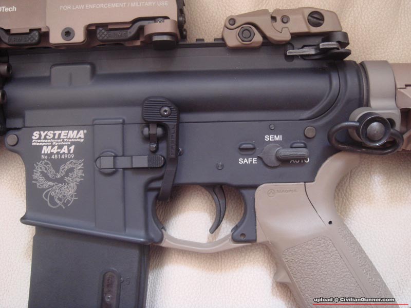

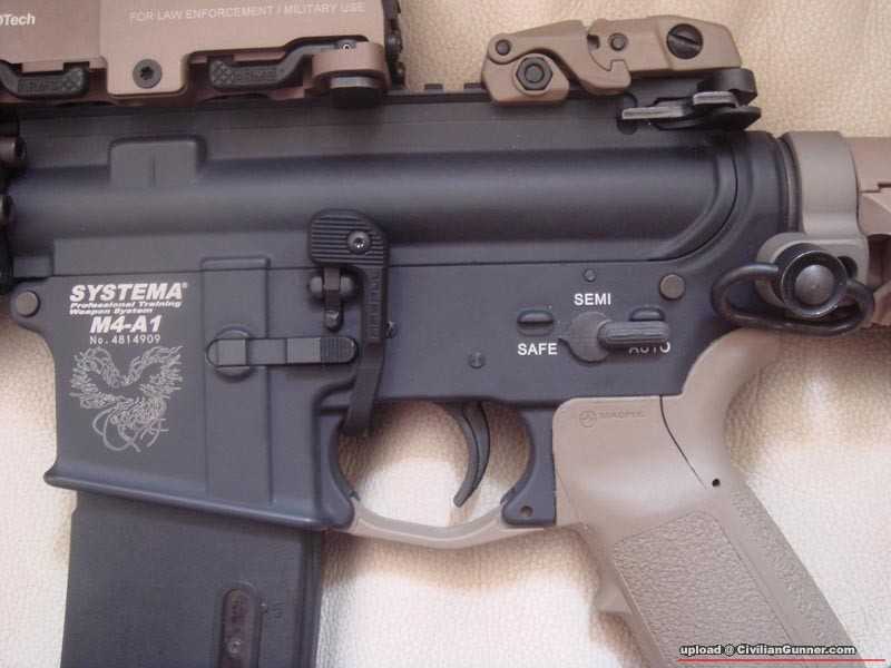

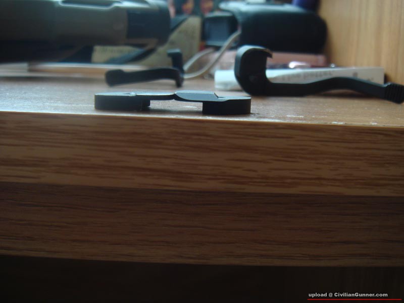

第二支係ptw, ptw 個bolt release 可能完全直上. 不過因為裝左bad lever 之後, 頂左出黎, 禁唔到組電子野, 所以會開唔到槍, 所以今次要係隻bad lever 都埋手. 偷薄bad lever 個低部. 見圖.
好啦. 所有野搞掂終於可以上槍.

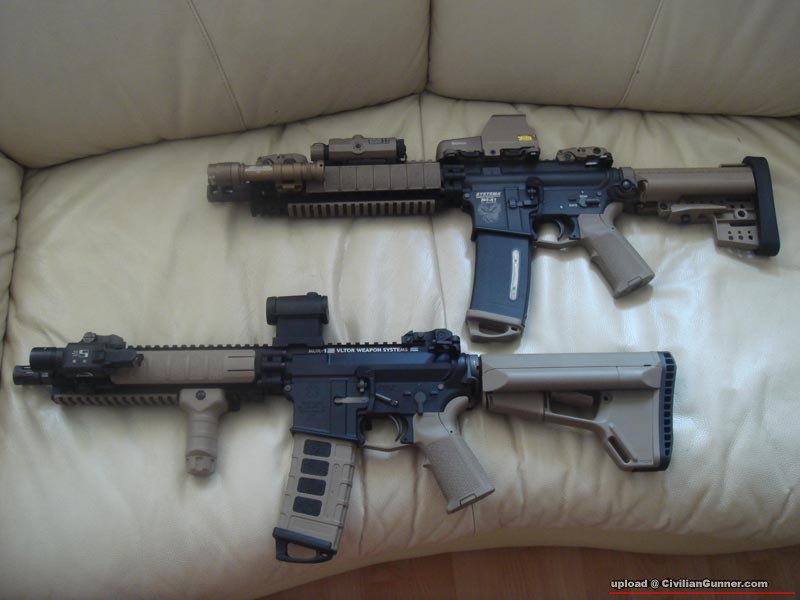

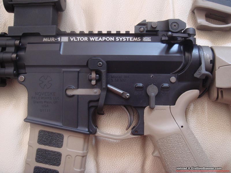

好最後呢個全家福.
得意忘形得滯, 唔記得試埋支gp aeg 個bolt release. 不過有朋友試過hurricane 既都要少改. 下次有時間會試埋gp. 小弟冇ka, 同vf屍所以冇得比較. 小小分享, 希望師兄們喜歡啦.
