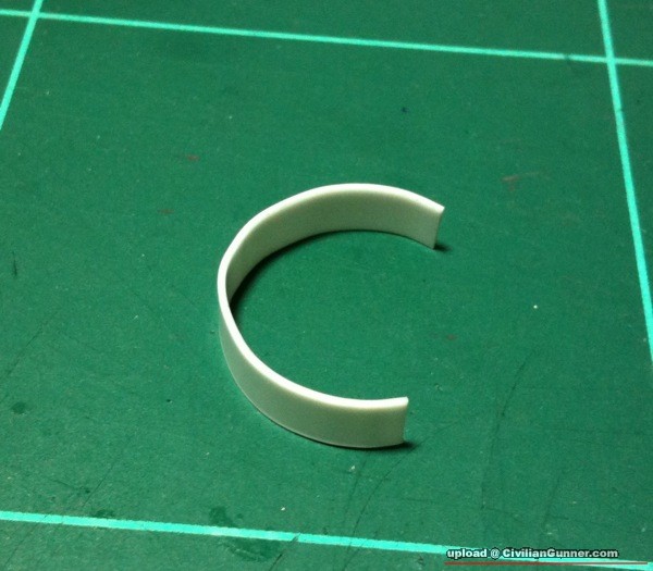

其實如果就噤放套HOP-UP SET入果個Barrel Extension渡唔係唔得,不過當你上緊外管後會發覺成套HOP-UP座會退後0左,成套BOLT好似關唔哂噤.仲會另到飛機同彈匣出氣膠唔對位,,仲會整爛個入彈咀.
用0.6MM 膠片C字型一條放入去Barrel Extension入面.
長渡唔好擋到飛機推彈個手指仔,高渡就係同HOP-UP座的入彈咀一樣高.
放外Barrel之前放一條AEG拍頭的ORING頂一頂就正哂..呵...
