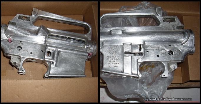

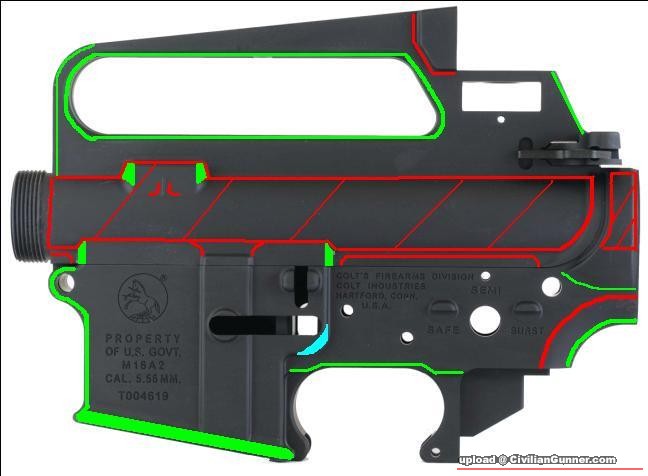

磨野
睇睇圖先

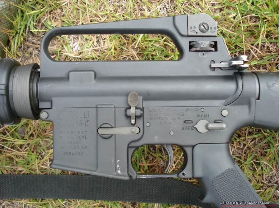

紅色線和地區 ---- 刀痕處, 必要處理***
( A1/A2 身較嚴重, 必要磨走 ,M4身可靠噴砂處理搞掂)
綠色線和地區 ---- 修正外型, 可整或不整***
( 基本我係接近全隻所有位/轉角都磨過 ,圓滑度睇你鐘意啦)
淺藍地方 ---- 睇真槍圖就知咩事, 可整或不整***
我用100號沙紙磨轉角位,400號加水磨番平滑 ,用幾多號沙紙都得,
唔怕死可以拎模型用2000號
磨野睇要求而定 , 我就磨左兩日,就當參考下
磨到花呢碌,
唔洗驚,"噴"番靚佢

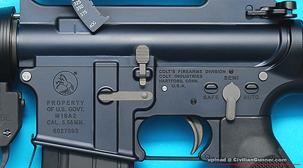

我從AEG時代 已經愛上M16A2卡賓,剛砌好又中GBB毒,不得不從新黎過;
死儲錢先買到B牌 M16A2卡賓+M203 ,點知而家又出新一版和毒虫它
不得不坐侹
無錢關係 ,把心一橫 ,決定 DIY一次定生死

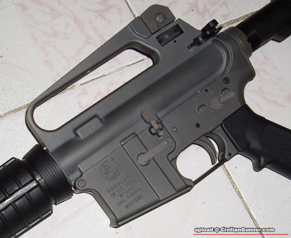

但自已看完成品感覺已拍得上鍛造質感身,顏色也是近Colt 灰!
所以已放下心頭大石,可以上.......................................................................................網鳥

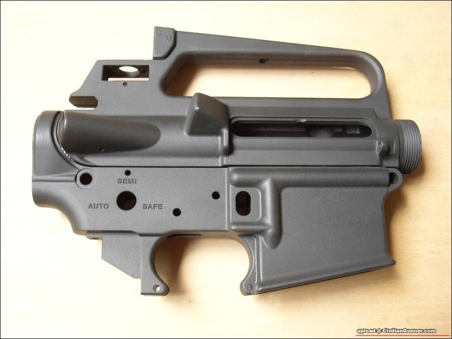

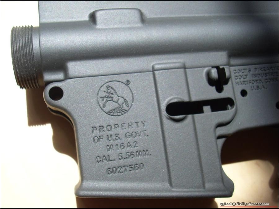

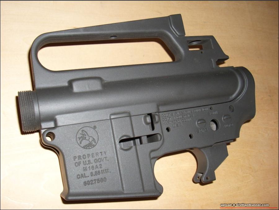

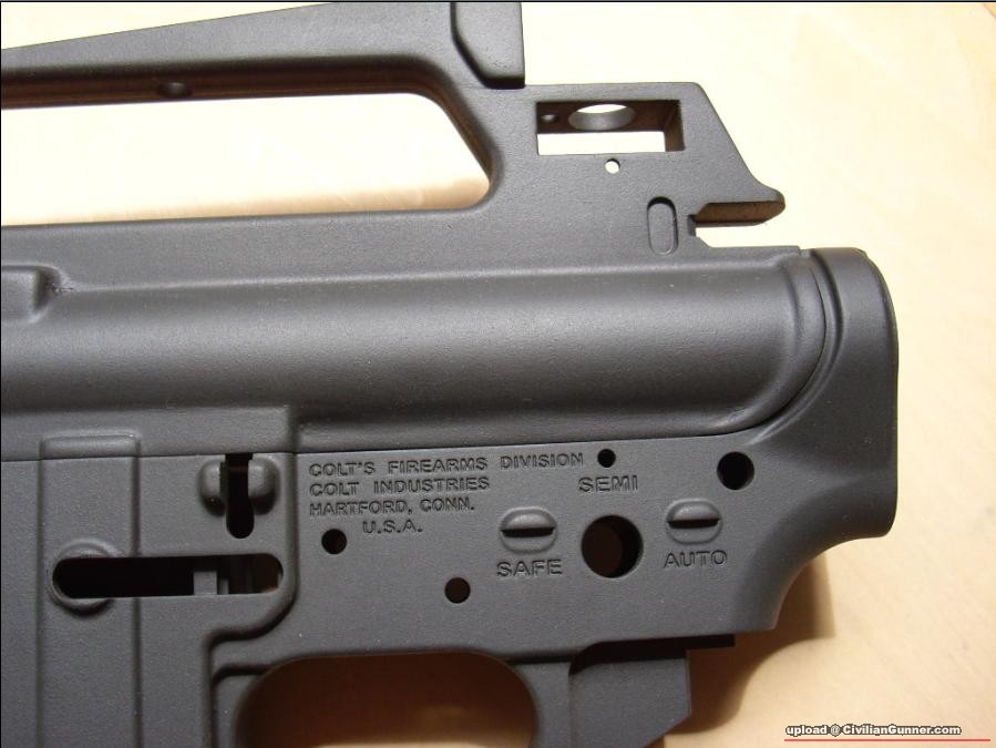

第一張係閃光燈版 ,其它則是自然光
睇相
