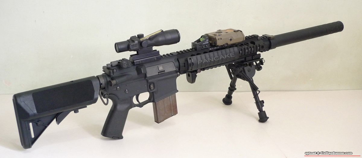

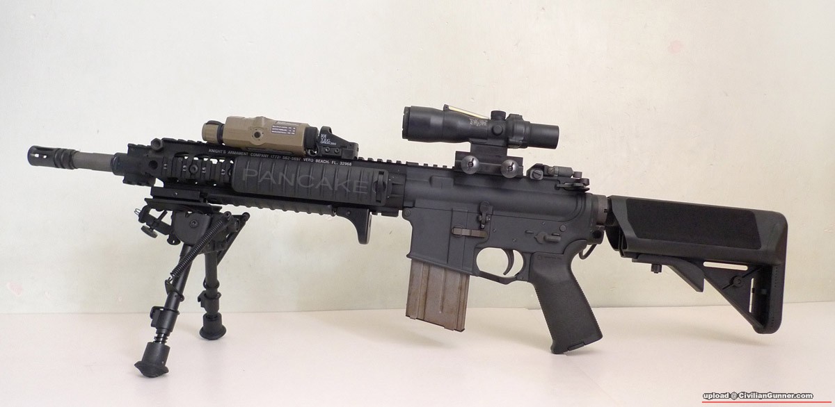

可以睇下小弟支urx mid-length + sr25 gas block
有2.5"barrel外露...上到sr-25 silencer但有少少鬆的
