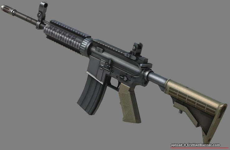

各位c hing好,小弟初接觸GBB。現有一支WE M4。
最近希望將佢改成MGS4入面果支M4(有rail同flip-up sight)
想問下用咩parts可以整到出黎。
而且聽講WE M4既彈道過左10多米就唔定。想問埋有咩方法可以改進。Target為20-25米有穩定彈道(聽過可以改到30米內都有穩定彈道,but not sure)。
小弟既budget為最多4000,可以到5000。希望各位c hing俾d意見,多多幫忙!Thx!!
P.S: 由於小弟收入不高 ,希望各位c hing不要用例如"用VFC/井X"等轉換品牌等回答小弟,因為實在afford唔起多一槍啦...

好普通的一款~我記得蛇叔係用552鏡

原來係老蛇果把
睇個標題我仲以為要改BigBoss把愛國者咁大手筆

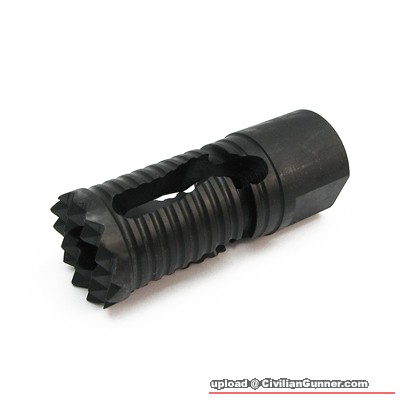

Troy MEDIEVIL MUZZLE BRAKE

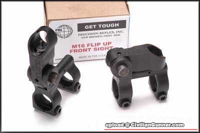

PRI FLIP UP FRONT SIGHT with gas block

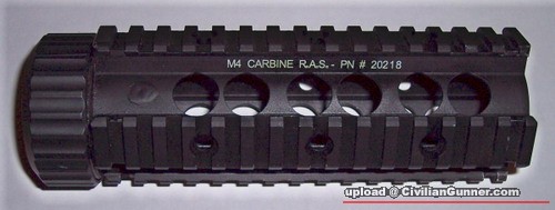

KAC FF RAS

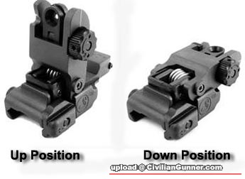

A.R.M.S. #40L SP Stand Alone Flip Up Rear Sight

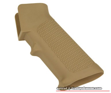

AR 15 Pistol Grip Tan (TAN)

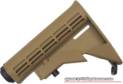

AR15 6 Position Stock (TAN)
99479

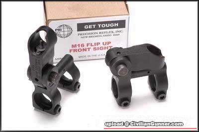

99485
KAC FF RAS
99481
99482

c hing,係咪有d係真品 (KAC, Troy, PRI...)黎?
原帖由 pixy 於 5-5-2010 13:36 發表
全部都有COPY...

Colt原廠柄係咪都有LMTmarking?
原帖由 101653 於 5-5-2010 13:55 發表
搭單問
COLT/LMT 係兩間廠...
鵰。豹。狸。獅。狒
原帖由 Hkpolice-Psu 於 5-5-2010 14:52 發表
COLT/LMT 係兩間廠...
我知
但Colt個柄下位係冇marking還是點?
ps.我覺得我可能比玩具誤導, 玩具中有D馬擔箭身既M4個尾柄有LMTmarking
ps2.我應該問Colt成槍既"出"廠柄,我講錯左
[ 本帖最後由 101653 於 5-5-2010 15:03 編輯 ]
