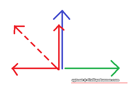

我覺得係B喎
因為我地目的係要佢上升
即係要抵消重力
所以最直接就係B
下圖紅色係A, 藍色係B, 綠色係C
因為我地要上升
所以指考慮Y軸GA力
A: 只有部分係Y軸GA力
B: 全部力
C: 沒有力
施加同樣力, B可以令物件獲得最多力, 所以B係最慳力

最慳力係指TENSION最細定係....?
c受既TENSION係 地心吸力加向右拉既力
A受既TENSION係 地心吸力加向左壓既力
B受既TENSION就應該只係得地心吸力

我都有諗過B,但個問題係問點樣可以用最少力去lift the other end,又無話lift幾多喎
如果lift到頂,一定係b最慳力
B.
The perpendicular distance between line of force to the pivot point, B is the longest.
