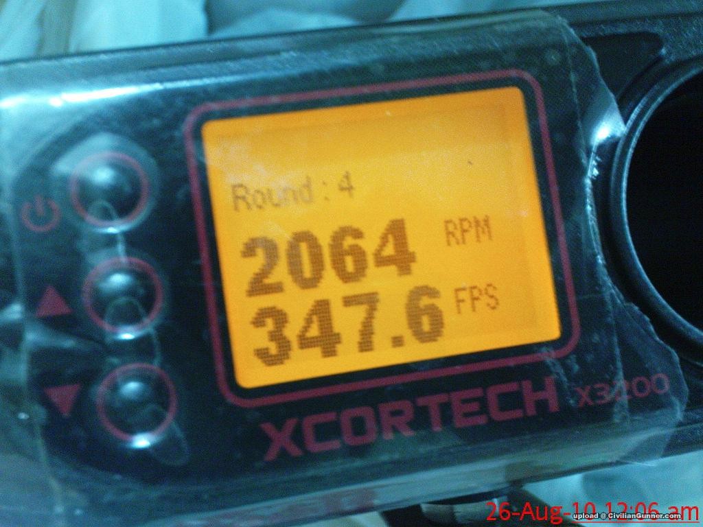

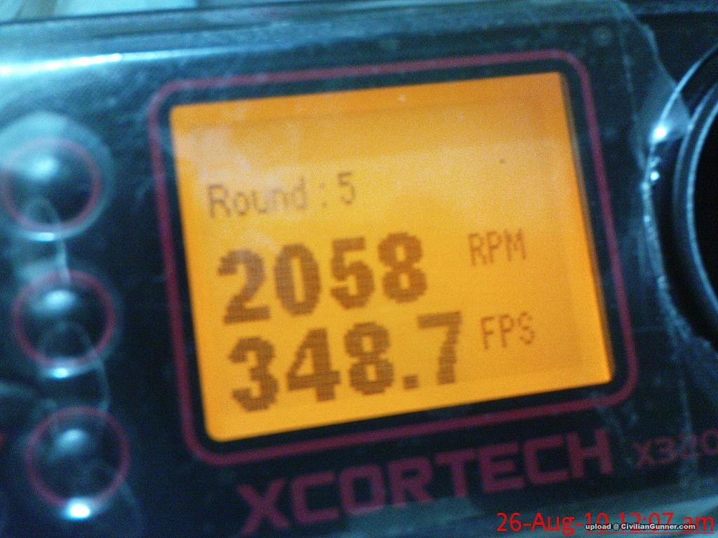

今日試過左d新野~
用11.1v 2200mah 25c 電
有34/sec  1.1x j
26-8-2010 00:24
26-8-2010 00:24
快狠準勁
最快試過43/sec
有1.6-1.7J
結果就係好快斷波箱頭......
