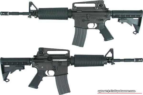

i) King Arms Colt M4A1

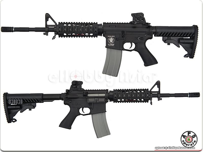

ii) A.P.S. M4 RIS Electric Blowback Rifle

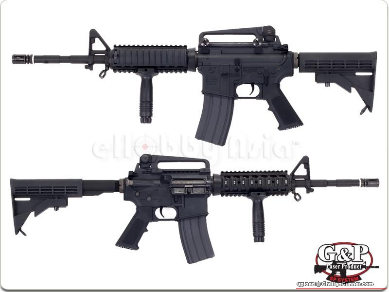

iii) G&P M4 RAS
1) 邊枝口啤好d?A.P.S EBB會唔會好易壞?
2) 邊枝槍既改裝空間大d?定係一樣呢?
3) bolt lock 係咪即係冇彈果時會lock住射唔到?
4) 雖然大力 = 準、射程遠,不過請問1.5J打室外夠應付嗎?
5) 要打準既話,除左換精密管,仲要換咩?

1) 邊枝口啤好d?A.P.S EBB會唔會好易壞? 比起其他兩枝易
2) 邊枝槍既改裝空間大d?定係一樣呢? GP KA 較大眾
3) bolt lock 係咪即係冇彈果時會lock住射唔到? APS唔係
4) 雖然大力唔 = 準、射程遠,不過請問1.5J打室外夠應付嗎? 夠
其實用條原裝管試打一場真係唔掂先換都未遲
HOPUP皮  管 睇下條管幾長用番岩數既氣缸 用好小小既彈

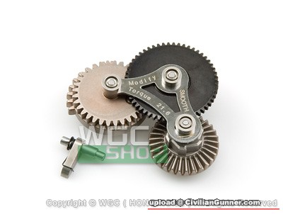

有冇師兄用過呢隻高扭齒,好唔好?有冇其它好介紹?
Modify Modular Gear Set Smooth for 7mm Ver. 2/3 ( Torque 21.6:1 )
如果配吉打高扭或者守X神高扭,邊隻好? ths a lot!!!
=>GP,A.P.S EBB係好易壞
=>一樣, 除左A.P.S
=>你上面3枝無e個功能(gbb除外)
=>可以,不過其實唔少場火力限制都係1.2J
整好密氣, HOP UP

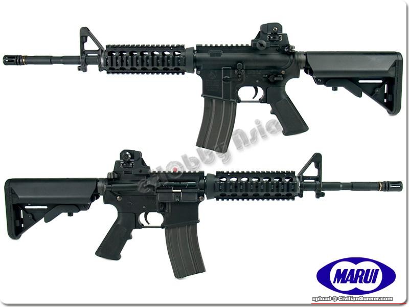

其實有$4-5K budget,不如直上marui ebb......
師兄講得有道理,不過好似自己落手落腳整又幾過癮....
原帖由 wing383 於 30-10-2010 23:12 發表
咩都唔上手時最好咩都唔駛自己落手落腳整
你整唔到仲過癮
09" Giant TCR2
原帖由 Vindicator 於 30-10-2010 23:15 發表
咩都唔上手時最好咩都唔駛自己落手落腳整
你整唔到仲過癮
想問下呢枝野$4K埋唔埋到單?
玩佢係咪一定要用佢舊原裝電,?想用鋰電得唔得?
Tokyo Marui SOPMOD M4 Airsoft Blow Back AEG
