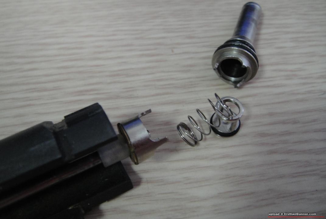

WE M4 GBB 推彈咀打斷了...換左精密管既問題 ?
話說小弟既M4 本身係 CQB-R 黎 , 就買左條外管加長(變番A1?!)
早排打outdoor就完全唔夠做
就決定去三斤買上身同精密管 , 我又無聊買條M16用既 , 可以加番個silencer 就fit 哂唔走光
但係set 鏡打左過百飛 , 就打到...
錦想問2條問題...

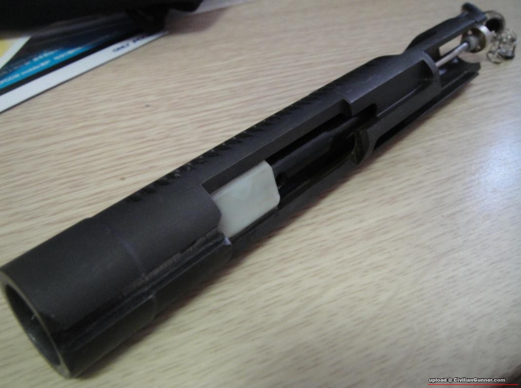

係我換左精密管搞到錦?!
要換推彈咀要點拆條bolt...
Blot 底可以用一字 unscrew
菜鳥一號
睇相推彈咀下面支鐵係咪曲左? 唔sure , 睇相似
呢個會唔會係斷咀既原因?
anyway, 果支鐵衫轟有得賣的

換左精密管就唔好打平彈
你呢個情形係jam彈打斷
比小小提示你:
WE,KSC,金球彈5.95mm
Excel彈5.85mm
精密管6.01mm
以上係常溫下之計算
原帖由 DENON 於 8-11-2010 01:32 發表
換左精密管就唔好打平彈
你呢個情形係jam彈打斷
比小小提示你:
WE,KSC,金球彈5.95mm
Excel彈5.85mm
精密管6.01mm
以上係常溫下之計算
我換左ra果隻
因為hop-up有問題...有試過jam..有試過有碎彈..不過彈咀咩事都無
Also, re-fitting the chamber, there are head clearance problem, the nozzle is all the way push over to the chamber that cause the breakage.
