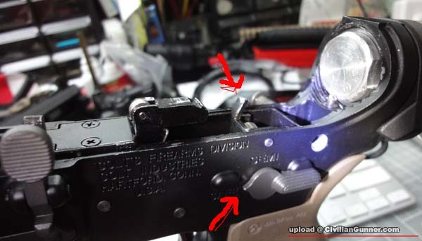

我支GBB在在沒有卅與有magazine之下上摚,佢都會"卡"住係最後位置,推唔番前。
按個"網球拍"佢都係甘,按”fire“後,想再次上摚,第二次按唔到"fire"
跟住成份bolt都"卡"住左,要打開少少上下身條gap,用支野拉番低個hammer 至可以release番條bolt.
請問師兄們,我支WE發生左咩野事呢
謝謝。
另,想問問WE M4如果未上摚之前,係咪都可以扭去Safe果邊?因WA 係與真鎗一樣未上摚Safe果邊係扭唔到過去的。

1. 呢個係有零件拖死 , 如果擘上下身推後 Hammer 就得 , 要睇返套 Bolt , 係連射果塊野附近有無拖痕
不過 WE 有個好處 , 就係有野鑊左 , 有保養

睇睇有無拖痕 , 因為你拉得後 , 彈唔番前 , 個 Kick 位會係倒勾甘樣
WE 有問題 , 搞得掂就搞 , 搞唔掂當然去佢度傾傾 , WE 做到保養 , 所以買得放心 ~~

你係唔係搞過條尾通?

扭得太入了
昨晚出左去軍軍軍,原來係我拆尾筒時....唔知入面有一個膠係筒尾....
所以支bolt退過左...click住左。
現在無事了,不過SAFE果邊在未上摚都扭得過去...店鋪話可能用得多磨損左
不過就奇怪....我真係好少玩呢支鎗....買左返來我打唔多過15個magazine.....
而且,我買果時佢又無比保用card的,我又找不到張單。
如果要修理...要比$
