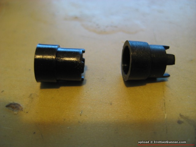

降力呢啲簡單野自己搞啦,留返啲M買多支gas啦.............
只要針銼一把就可以啦............
左為原力,右為細力,如果有兩套bolt銼皇冠絕對比用naps可靠,絕不會有大細力甚至鬼火出現.........

thank u brother~~~~~
完全同意~~基本上NPAS係打一次較一次
都係架~~如果可以DIY都係自己搞好
thank u X 1000~~
