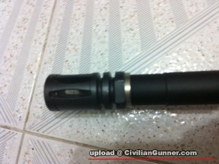

有冇師兄可以幫幫我呀, 我睇其他topic話火帽有個六角匙孔但係我見唔到有呀,

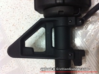

個準星又唔係好明點拆
麻煩各位師兄幫幫我啦

GP火帽沒有機米,不過係好緊的,用少少力啦。
GP個火帽係clockwise, 你anti-clockwise扭返出來就OK(有心自己裝裝拆拆的話,應真買個專用tools, 裝拆Delta Ring, 尾筒都用得到,而火帽又用得到)
個三⻆準星呢....你把dust cover果邊向下,平放打果兩條pin出來,第二條pin(即帶扣果邊)入面有個六角screw, 鬆左個機米至好拆出來。

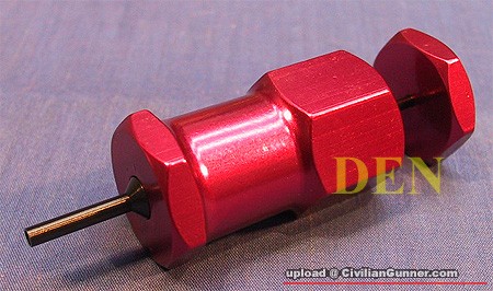

個專用tools邊度有得買呀. 同埋幾錢呀
同埋個前準星應該用咩打條pin出黎呀
thanks
原帖由 pat34hk 於 3-1-2011 10:32 發表
同埋個前準星應該用咩打條pin出黎呀
thanks
果件tools由六七十到二百幾都有。
pin...用咩野都係睇自己有咩野工具係手,
我就用支長鋼pin打出來的
請問師兄件TOOLS叫咩名同埋係咩樣呀, 好讓我跟住個樣出去搵搵

鬆三角準星機米前, 要拆左個sling swivel(三角準下底, 吊下吊下個舊) 先, 因為好多時粒機米都係俾個sling swivel "者" 住左..
仲有粒機米好易會滑牙...要好小心拆...
想問係唔係要拆左個前準星先再拆火帽呀
我手上冇工具可以打條pin出黎,有冇咩意見指導下
呢款可唔可以用黎幫手拆前準星條pin呀
