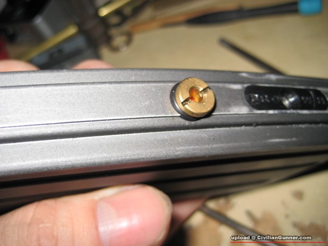

其實Prx-Win彈匣零件少,分解不難,
比VVA或仿VVA彈匣容易多,
但裝回灌氣咀則要考一考閣下之IQ及EQ,

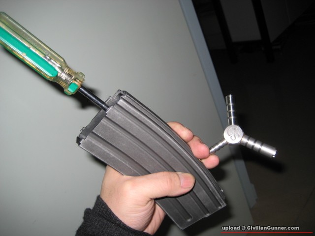

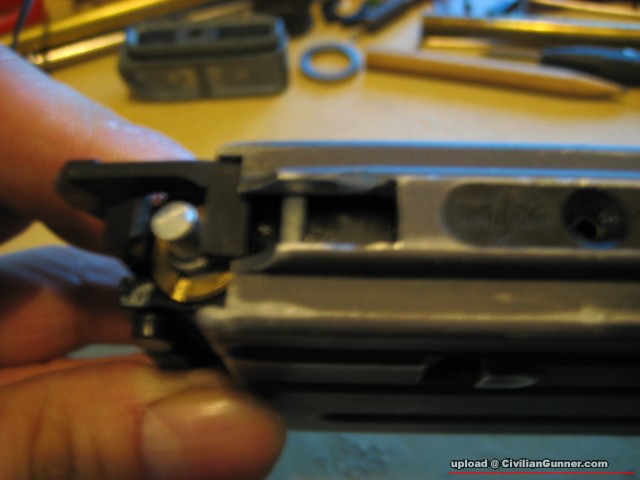

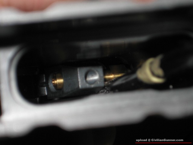

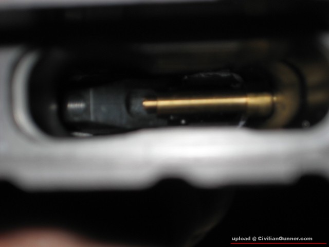

有幾難裝呀?
搞掂哇呶之後張粒銅牙筒向下放
總之保持向下
用入氣咀了正銅牙筒,然後反轉隻匣倒佢入去
用螺絲批了佢幾吓上幾牙先,之後頂住佢用哇呶匙上緊,熟手五分鐘唔使..........

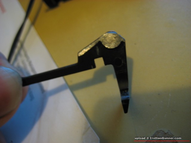

prowin gen 1匣valve lock太厚會斬飛機,我乾脆痴死個轆仔再磨簿佢...........

小弟的Prx-Win二代匣新買時切氣片上的轆仔是痴死的,
但打了2匣後轆仔已變成可轉動,
未知此是否正常或會有甚麼副作用
還請師兄賜教!

至於你個轆仔,轉得就最好不過啦,但唔轉亦影響不大,原裝WA匣連轆仔都冇咪又爽到飛起?
如果你有睇我支416條片,嗰隻匣都係比我磨簿咗valve lock,咪一樣咁順?

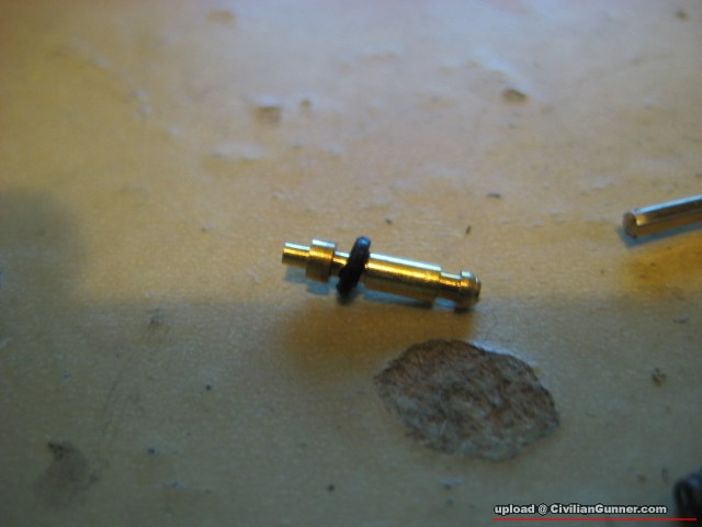

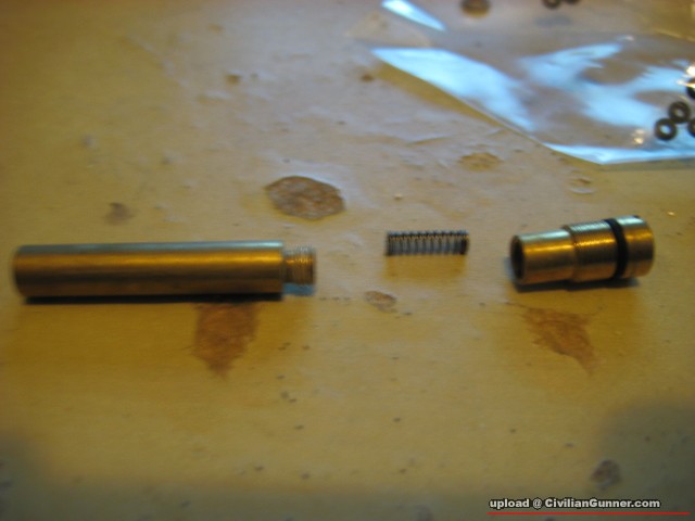

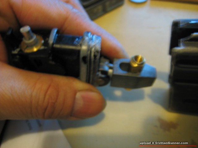

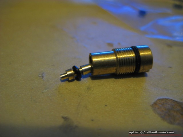

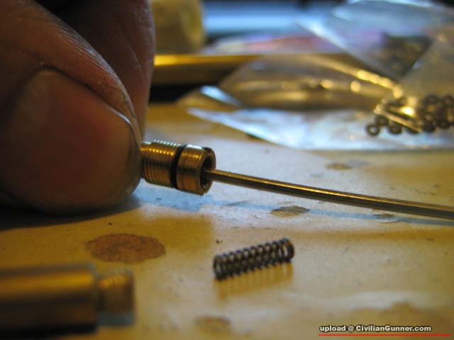

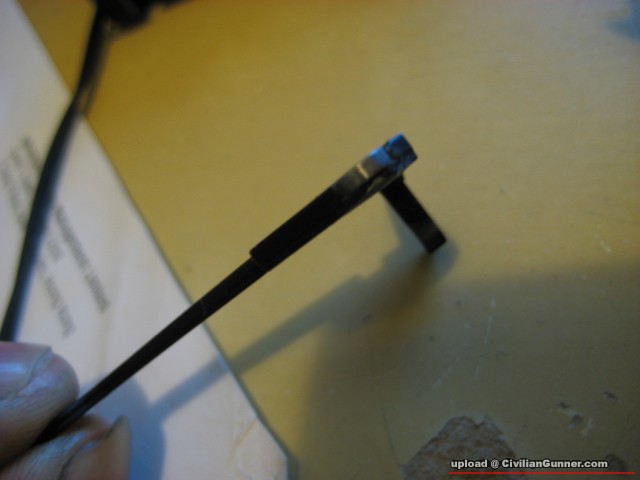

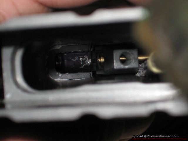

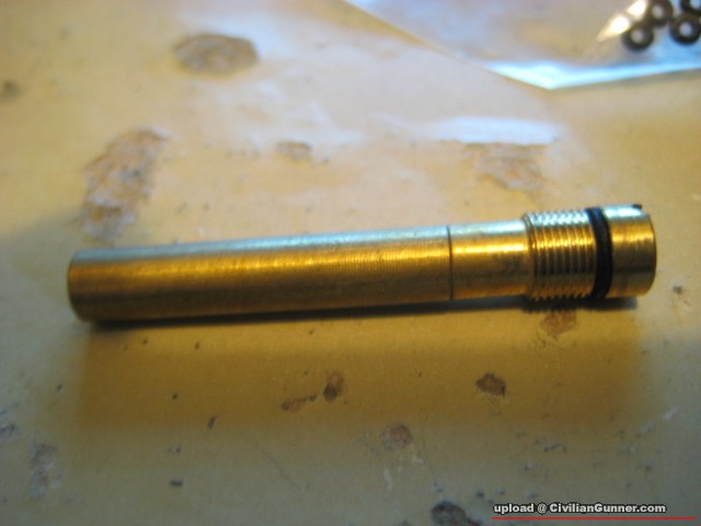

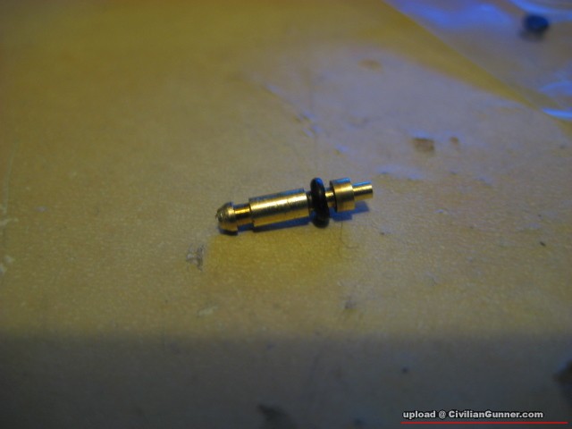

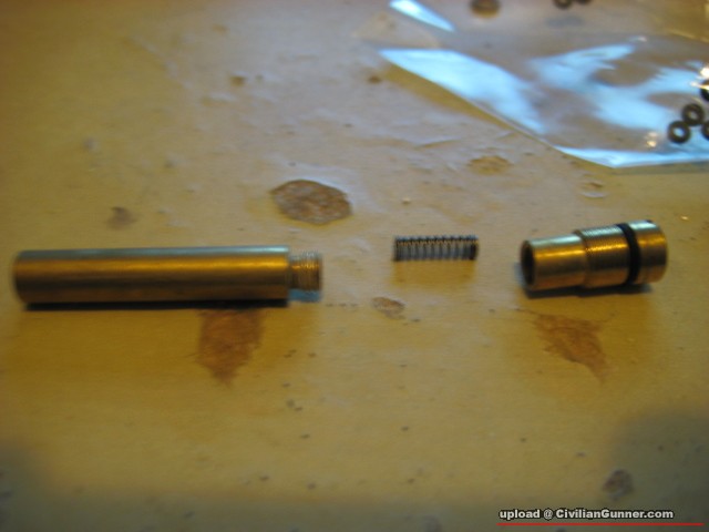

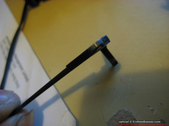

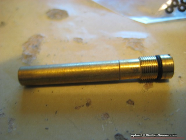

收到BMW師兄PM,問如何爆散入氣咀?
不論任何牌子入氣咀都係大同少異,呢隻係AGM
就係咁,上下兩件扭開
求其揾支野篤支入氣蕊出嚟

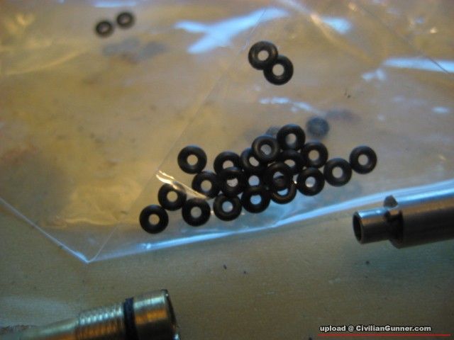

入氣咀會漏氣多數係呢隻膠圈老化或硬化.......
所以玩得GBB買定幾十隻看門口係必須,尺吋係1x1mm,反正99% gas槍都啱使.........
換咗膠圈之後就可以裝番佢...........
