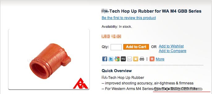

師兄,請問是否呢款呢?

對,就是這個,
我在去年在台灣TxF買NTD@)).00
另去午12月在14F買HKD%#.00再9折
但長沙灣與西京網上都有賣(實價不知),
師兄可致電詢問,

我自己就GP同RATECH都有用過﹐但要留意RATECH材料比較硬﹐HOP得太勁﹐要用重彈先壓得住
其實GP出的HOP-UP膠都還可以﹐我自己都仲用緊
