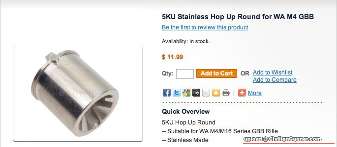

無問題的。
我由GP身換去KA身,KA身換去GP身都試過。
其實只係把成套KA 火控拆出來裝番入去GP Magpul身甘解。
30mins內就完成,工程唔大。
只要有齊架生就得。
不過,有一點留意,如果你真係直版KA過件。
你要買多一個hop-up外座,因為GP身係hop-up座外有多到個套的。
見圖。

KA身 本身唔係已經有呢個咩?

KA身本身係一體化的。
而GP就係拆開兩件,但如果單買GP金身,
是沒有跟呢件parts
GP盒裝金身是包dust cover set, 兩支Lock body pin及尾buffer 頂果個metal block(但block頂住buffer果支細細斜橫柵及小彈弓是要另構的)
