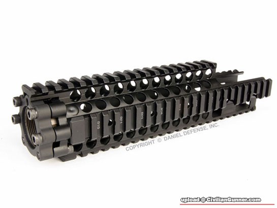

骨:
型號:Daniel Defence AR 15 Lite Rail 9.5" FSP
問題:可以直上嗎?需要更多零件嗎?

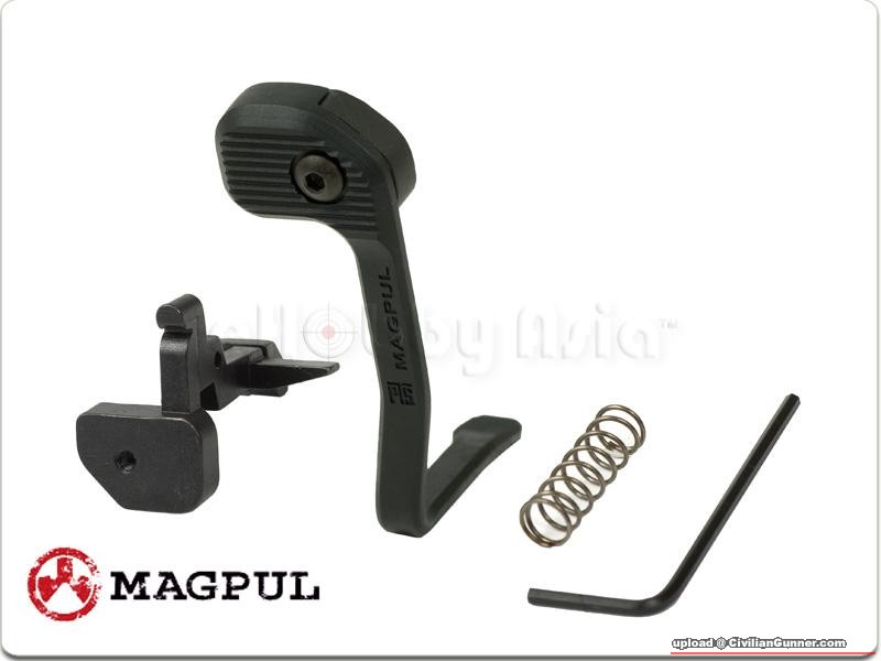

網球拍(bolt lock release switch) 不肯定名稱不肯定
型號:Magpul PTS B.A.D Lever
問題:可以直上嗎?需要磨位嗎?

骨: 如果係玩具唔可以直上, 個barrel nut 唔岩數要改. (真野可直上)
bad lever 玩具都可以直上, 唔用佢跟的網球拍仲好.

bad lever 如果唔用佢跟的網球拍,那用回原本的可以加裝個lever嗎?如果可以那我不用買那個full package wor

如不是package的,你所指的是 for WE 那個 lever嗎?
如果是 WE 的就不知道了, 因為我沒有用過, for WA 的就沒有問題.

DD AR-15 LITE  9.5" FSP  玩具GnP有出

那個lever 也是for WA 的那應該可以∼so happy~
GnP條9.5fsp應該系連barrel的,如果用原本個條barrel我古可能安唔上去所以無考慮。
