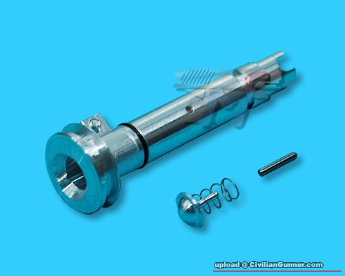

1. 用G&P bolt SET 放進Kings Arms  M4中是否能正常運作
2.RA Tect 可以較大細力果個飛機 SET 可唔可以放在Kings Arms M4 Bolt中正常使用
[ 本帖最後由 seiko1 於 6-6-2011 23:09 編輯 ]
去鎗街"番狗"買set"能量"飛機換入即可。
G&P Bolt放入KA身正常操作,
但RA 輕Bolt放入KA都可以,,
但blowback後座力就細好多!
可以選擇用INO鋼BOLT(很耐用)+(G&P飛機<如冇錢可不用,因INO鋼BOLT已有鋁飛機)+RA Tect  N.P.A.S.芯(<如冇錢,可選擇大陸出的N.P.A.S.芯)
可以較大細力的是叫N.P.A.S.芯,拆開飛機再裝落去

RA Tect N.P.A.S.芯
THX 各位師兄
我上RA-Tect個 網可以較大細力果個飛機
http://www.ratech.com.tw/store/product.php?id_product=104
唔知同N.P.A.S有咩分別
我兩樣都裝過,
冇問題
gp淨買飛機得
隻bolt脆脆地
另外ra本身套npas唔多可靠
不如用返原裝芯調節出力重比較好
[ 本帖最後由 horenhim 於 6-6-2011 13:09 編輯 ]

如果我想買多條BOLT,師兄會建議我邊間廠既好啲
原帖由 seiko1 於 6/6/2011 01:19 PM 發表
都係INO 2011 super bolt 比較可靠!
http://www.inokatsu.com/ProductDetails.aspx?idCategory=42&ProductID=1051
RA-Tect可以較大細力果個飛機 ,只是飛機+N.P.A.S芯,所以自己買個N.P.A.S芯上去普通飛機改都得,不過正如上面個位C兄講用KA本身個芯調節出效果比較好!
冇錯!! 理論上 GP,INO,等都係岩 KA裝的, 如樓上各師兄所講。
而 RA 既可調校大細力 BLOT SET個設計本身就有問題, 我用過。。慘痛經歷。

我KA用GP bolt連cock都吾順
回覆 11# 的帖子
點唔順先

可以試吓prim鋼bolt要拆走尾膠及國產有較力蕊之飛機, 但要換oring !

我個支用緊ino bolt carrier+原裝飛機
效果滿意
有時候貪d野平....
兜兜轉轉都係用返開頭覺得唔值既野
