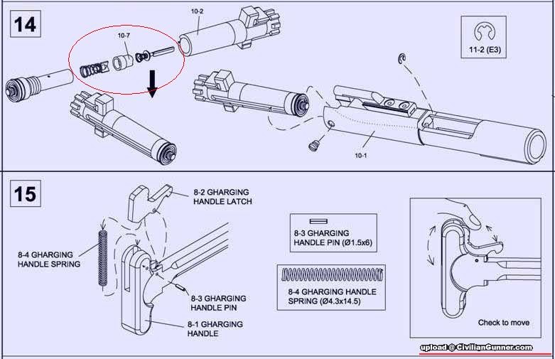

thanks師兄們解答, 小弟拆開飛機後發現沒有圖1紅圈中的零件, ino的飛機是這樣的嗎?

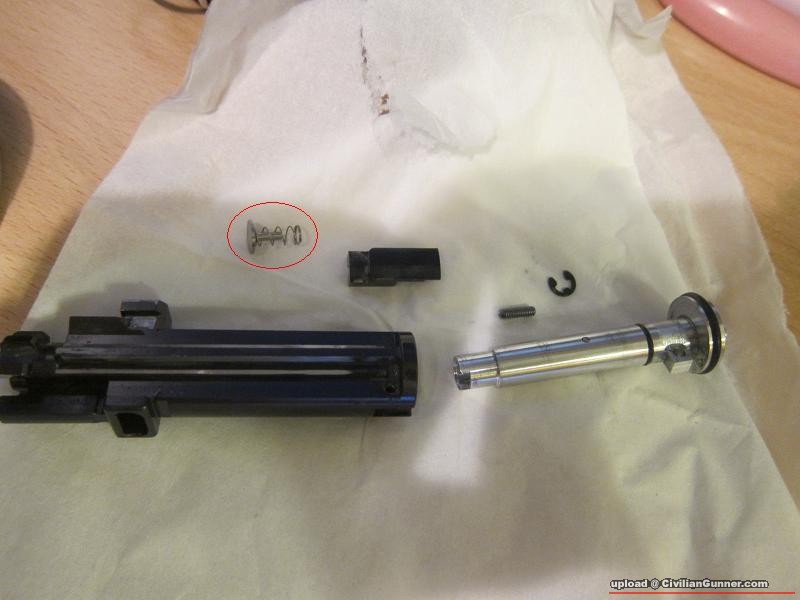

另外, 圖2紅圈中的零件方向是彈弓向前或是向後呢?

爆炸圖中描繪的是正壓機零件, C Hing 開的飛機是負壓機, 觸發BLOW BACK 的工作原理有點不同,  所以零件不同, C HING 請放心, 你隻機沒有問題,
負壓機的VALE 同彈弓是向槍咀的 (以CHING 的照片為例, 紅圈內零件的方向都不對).
