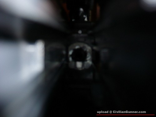

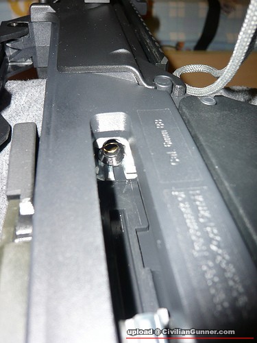

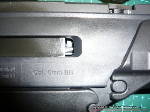

今日拎咗枝VFZ G36C 落場,唔知點解有D好似頂住咗個推彈咀,搞到射唔到....@@
希望各位師兄能幫忙,萬分感謝~!

可唔可以post 個bolt d 相同光d既內龎相?
可唔可以post 個板機 d 相?
當然可以,明天立刻補上~~
HOP座下方卡了一顆BB彈...應該是碎彈...堵到推彈嘴無法鄧正常位置...可以用尖的東西破壞碎彈後清除

你先試下拆個 trigger  出黎, 睇下個 bolt 可唔可以番到盡. 如果ok, 可以睇下個 trigger group 上有條黑色既鐵片(銀色鐵片對面). 試下可唔可以向前推..
Thx all chings!  the problem is solved now~
