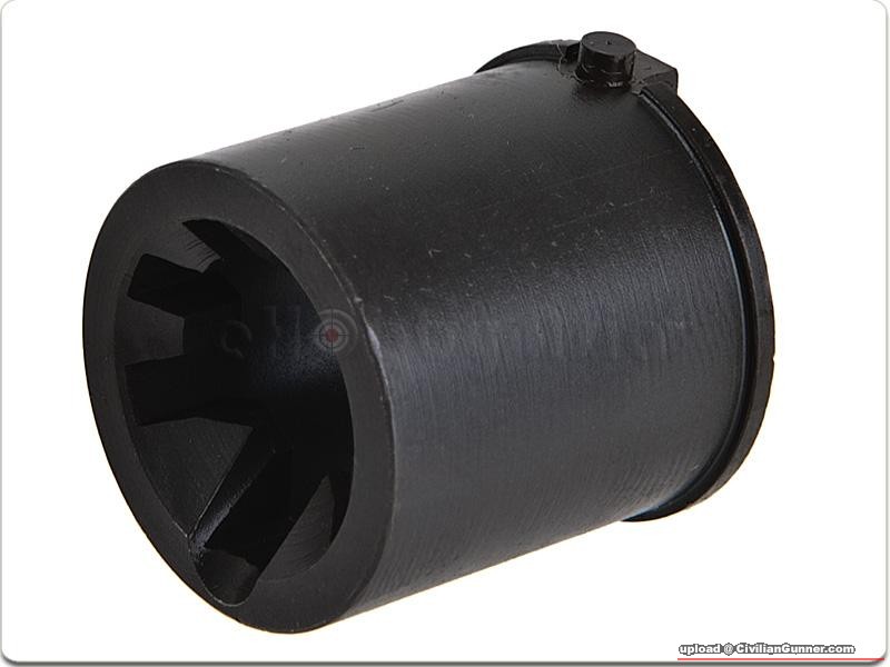

而加有樣野仲大鍋,原本想拆個HOP-UP出來睇睇,
但準星個條PIN暴力對待都打唔到出來,只拆到幾米,
係唔係一定要拆左準星先開到太陽環?THX!
另外想知E個PARTS係叫咩名?
叫Hop-up座定係飛機嘴?

師兄 , 我教Hot Up 嗰位置係拎開下方粟米桶於外槍管近太陽環處 , 而且ka hot up 座係連著金身無法拆開 , 好多
           時支槍有問題都係叫識整嘅朋友幫手 , 但每次見佢地整都係由準星開始拆 ! 另外嗰舊筒型黑色 parts 就
           係 hot up 座嘞 , 呢份 parts係其它 wa 系列金屬身必要用到 ! 建議師兄揾過識整槍嘅朋友幫幫你 , 有時
           就算拆份前節坩簡單 , 多一個入幫手禁住唔駛倆頭 fing 已經差好遠喇

THX!咁如果壞左KA HOP UP座咪連個身都唔洗要?!
有冇方法唔要KA的自家HOP UP系統,改用WA hop up座、WA hop up膠、WA管可唔可行?
槍身外生銹can use WD 40, MY VFC AK-74M ALSO生銹
師兄 , KA hot up 座好似暫時未聽聞有人壞過  , 苦唔好彩真係要換過新嘅 KA 金身 ! 如果改到你幅圖嗰款 hot up 座 , 相信衹係得 gp 或 wa 系列之gbb , 坩樣變相再晤係 KA 之原汁原味且行電槍槍管之設計喇
