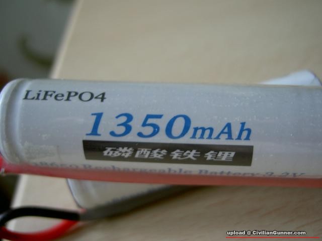

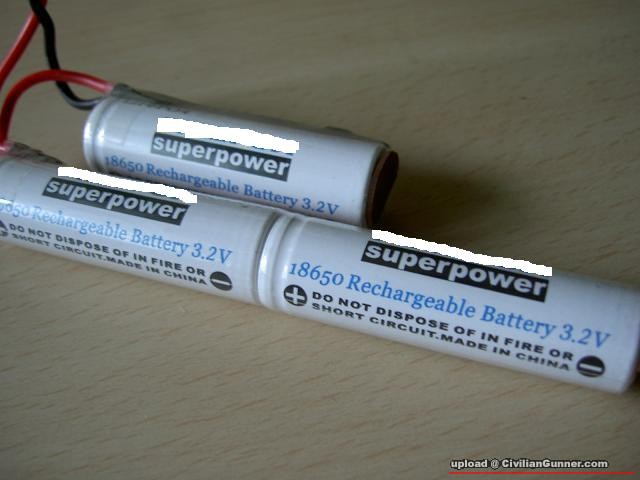

點解仲有人話無9.6V鋰電呢?
我用左成年啦, 一個字...........爽!
用B6叉機, SET "LI-ON" 用 "AUTO" 去叉就得.

原帖由 sergeant3007 於 21-9-2011 22:56 發表
點解仲有人話無9.6V鋰電呢?
想問下邊度有得買你呢隻呢??
我買果隻用黑色膠包住睇唔到入面咩樣...不過都係3cell 9.9V, 但有D又3cell 9.6v
