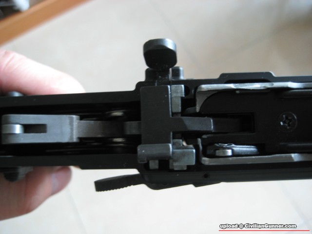

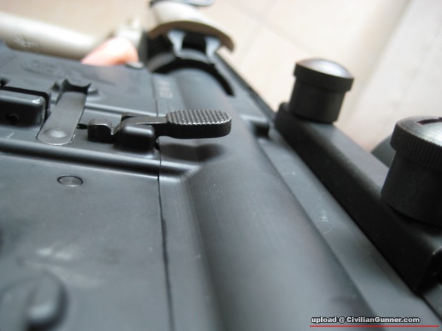

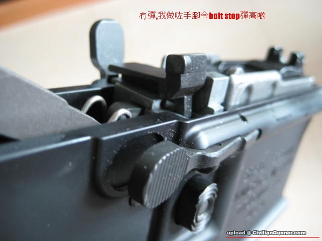

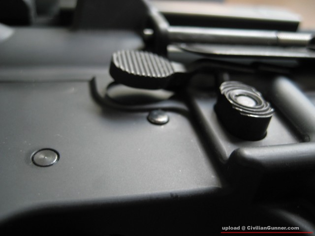

首先,prowin上彈彈弓唔夠力,要換過條GP...........
148739
左邊制條彈弓唔裝,磨斜底部令佢彈高啲
148740
右邊要換條極軟彈弓,一樣要磨底令佢彈高啲
148741
148742
加工後會頂高好多
148743
不 ...
