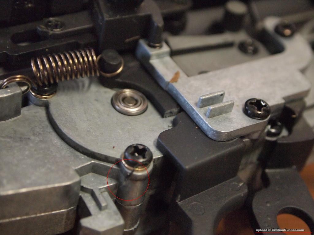

各位師兄
最近羅返把14返黎  發現扳機扣盡後唔識彈返上黎
而且就算較左safe都依然開到槍
拆開睇睇發現原來個扳機斷開左2節
請問各位師兄市面上會有呢個part賣嗎?
如果有的話應該如何更換?
謝謝!萬分感激!

呢件嘢無散賣.
但係你呢枝似係AGM
不如成個波箱買過好過.
因為AGM D數同其他有D唔同.
同埋AGM波箱係會逐樣逐樣咁爛.
1) 平波箱 : cyma, $3xx
2) 貴波箱 : 豬皮, $8xx

我呢把係GP黎ge
如果我羅出槍店到整佢地都無辦法嗎?
好頭痛
感謝師兄回答
不過睇真D....
圖中紅圈位都好似裂左喎.

GP都斷!
可能我樣衰, 我問過好多間都話無.
你可以試吓, 可能有.

個個位係相機問題黎x!!
應該咁岩有條野掛左係到

GP波箱數同馬記, CYMA數共通, 你可以去搵吓.

假如我搵到個part
我應該點換呢?
成個波箱好似每一part都連埋咁
好驚唔小心成把野就告吹
回覆 9# 的帖子
見鏍絲拆鏍絲囉, 第一次係痛D!
個人小小方法,
當初我第一次拆M14波箱,
每拆一粒鏍絲影一張相,
還原時逐張睇返.
我當時影左四佰幾張.

多年前我同好多人講過唔好沉迷買大陸槍
事源就係 , 生產左甘多年 , 大陸既亞鉛擺兩三年就自動分解 , 一路拆一路碎 , 有 D 直情變粉 , 你可以話佢係自動分解 , 好環保既~~
唔係你玩左幾多次問題 , 係佢啤完果一刻 , 已經生命倒數緊

當年 獨角獸 AK , 可以槍身連波箱都可以一路拆一路碎
Game 場整國狗 , 我唔整 , 唔肯整 , D 客話我串
我整爛左 , 唔通我幫你整槍我仲要賠翻比你呀 !!
原帖由 SkyLinE 於 29-4-2012 17:05 發表
我已經向國狗說不   轉投GP擁抱
點知佢整鑊甘比我嘆
可能一兩把品質唔好姐 GP用開都冇野 師兄你把係EBR定係普通M14?
