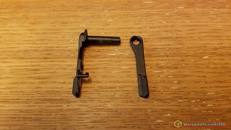

佢應該講緊呢兩片野

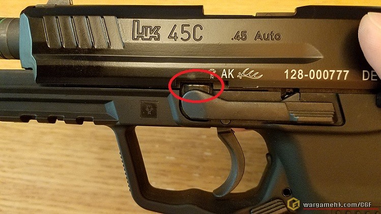

而夾到下身應該係下圖紅圈位...可能隻SLIDE STOP 做厚左少少
紅圈位同SLIDE有干涉...比條SLIDE夾實頂唔到上去LOCK SLIDE
[ 本帖最後由 Kwind 於 19-10-2017 12:32 編輯 ]

咁呢句又點解呢
另外裝得太鬆又會頂住條slide
原帖由 2slow 於 19-10-2017 01:56 PM 發表
咁呢句又點解呢
太鬆佢會向左鬆出黎,就會卡住條slide
唔好意思 我打果時太眼訓 講到1999
我諗緊應該執邊個位
