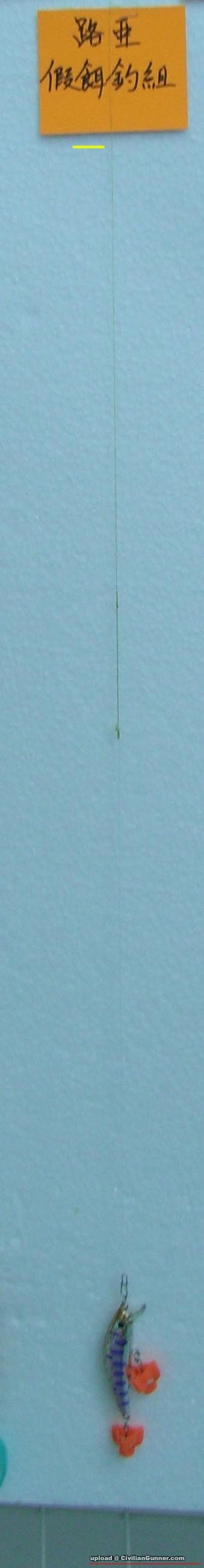

玩lure打布繩因為布c無延伸性,做動作好拖好多
打几號視附目標魚同杆的負苛號數
一船香港落3主2子應該足夠…如錯請指正
我自己玩開磯,lure吾熟
3主2子夠吾夠撐夏天紅鮋?吾夠?
綁法可以睇定先,釣的時候快d上手
http://www.daiwaseiko.co.jp/fishing/nyumon/musubi/itomain.html
睇第2,4同最後ok
主c→線結→子c→lure扣→lure
