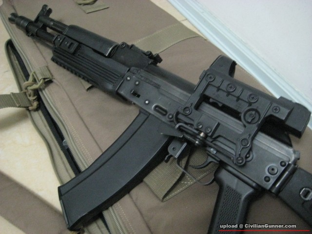

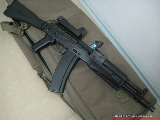

[GHK] AK105進化論>>>>AK PMC

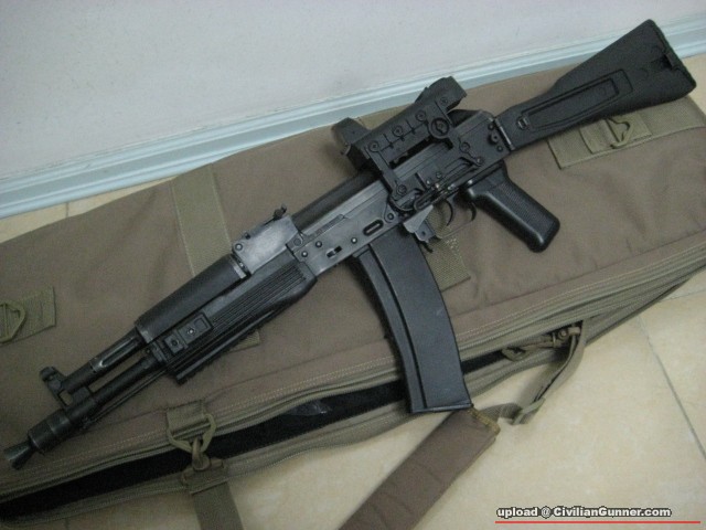

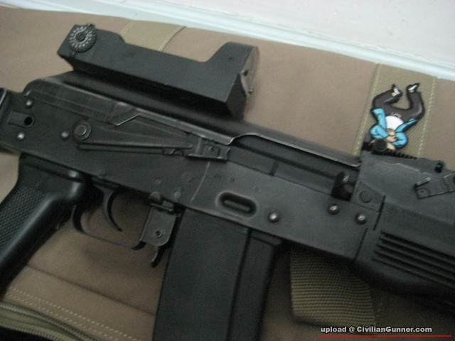

星期六收槍,星期日就落場...........
俄佬風味........

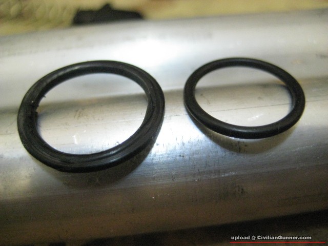

落場感想:機械一流,hop up九流!!打十五米左右上火星!!全關hop up後有返三四十米射程

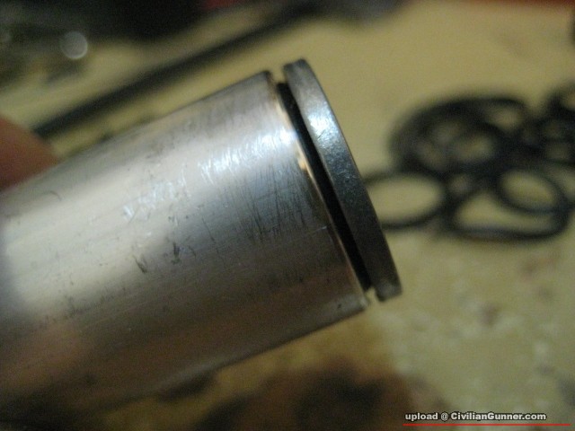

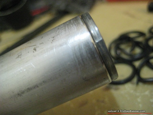

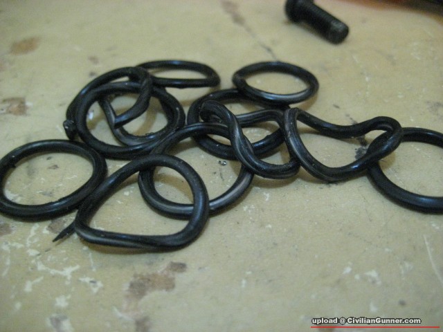

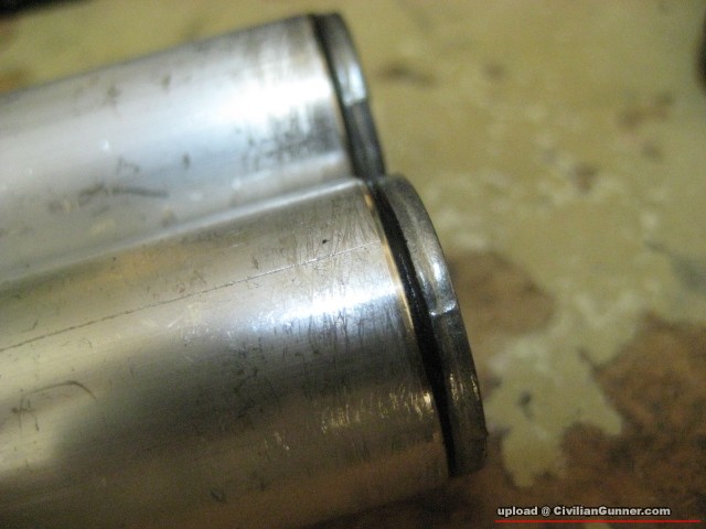

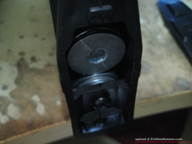

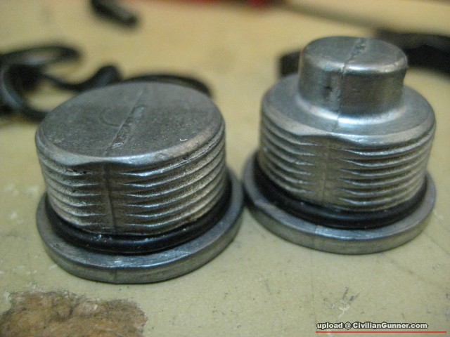

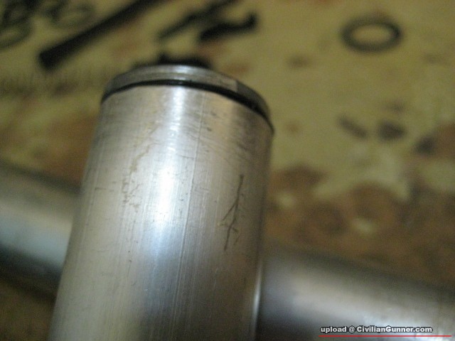

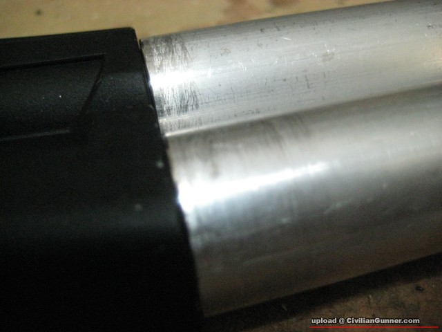

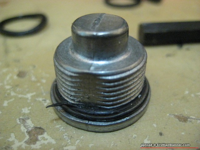

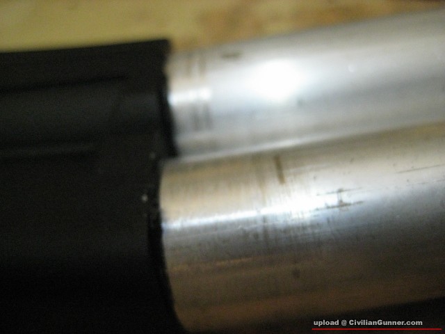

另外GHK彈匣氣缸膠圈硬係用大咗,唧晒出嚟好易漏氣,話極唔聽教而不善!!
用13X1.5mm膠圈就啱啱好........

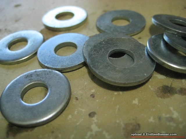

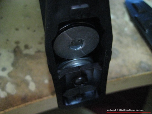

另外墊兩塊M5介子晌缸底先好上緊底螺絲,唔係好易會上爆殼.....

多謝分享, 師兄呢把舊化得好靚

回覆 181# 的帖子
F22大大
支紅點係真品
原帖由 sk8er 於 5-11-2012 14:52 發表
F22大大
支紅點係真品
矛錯呀!
原帖由 2slow 於 5-11-2012 09:26 發表
多謝分享, 師兄呢把舊化得好靚
玩AK要舊化係常識嚟!
我就用1500號沙紙搵WD40噴濕然後輕輕掃吓邊位就夠。
千萬唔好用太大力捽,槍身起磨痕就玩完!
原帖由 F22 於 5-11-2012 15:26 發表
玩AK要舊化係常識嚟!
千萬唔好用太大力捽,槍身起磨痕就玩完!
多謝師兄提點~!
