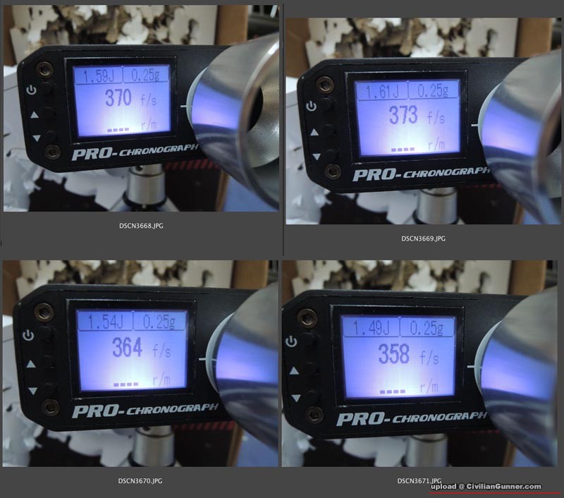

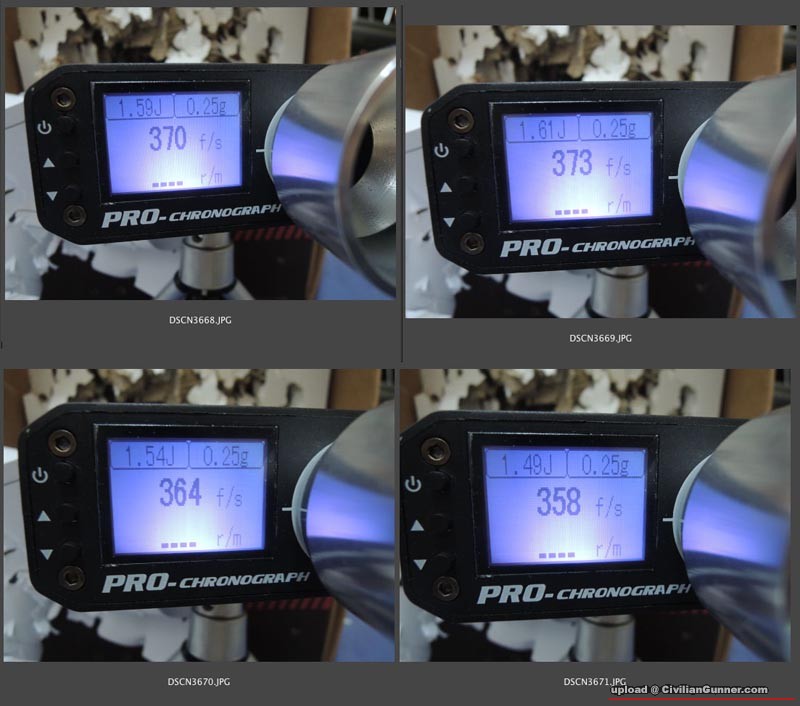

剛剛試左,
上次未裝Recoil Power Kit有1.7J左右。
裝左之後1.49-1.61J
Top gas + 0.25g BB

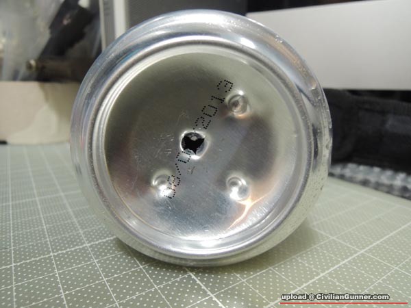

我怕我個meter可能有問題,
再用啤酒罐試左<<<<呢個係朝日啤酒罐,比一般汽水罐厚少少的。
爽罐底
罐邊唔過
[ 本帖最後由 RCman 於 5-11-2012 22:58 編輯 ]

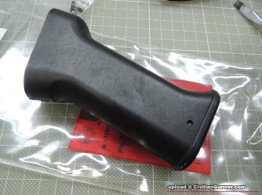

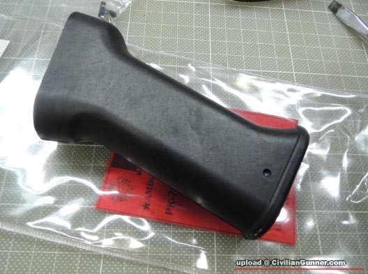

今晚出開鎗街交易二手野,
順便買左呢D野裝
[ 本帖最後由 RCman 於 5-11-2012 22:37 編輯 ]
原帖由 RCman 於 5-11-2012 10:33 PM 發表
今晚出開鎗街文易二手野,
順便買左呢D野裝
http://i169.photobucket.com/albu ... %20GUN%202012_3/AK1 ...
哇哈哈隻magwell正啊呢
隻grip洗吾洗改?
原帖由 khkenny2 於 5-11-2012 22:37 發表
哇哈哈隻magwell正啊呢
隻grip洗吾洗改?
Grip同樣要少修甘啦,
不過之前做野cut親手指,
呢兩日唔方便做手功住
呢個LCT grip比KA的再thin少少。
而且外型夠簡約及富時代感.....賣飛化....
[ 本帖最後由 RCman 於 6-11-2012 09:07 編輯 ]

等你整左教小弟....
或者直接用angrygun隻adaptor算
