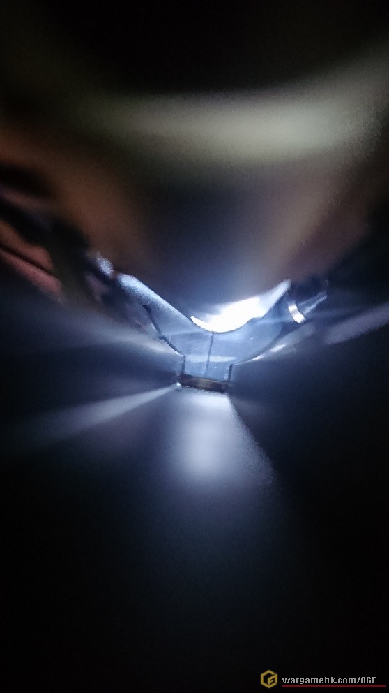

雖然之前有提過下tnt個hop up
但都無咩實質測試 有無師兄分享下
我之前買落未裝又聽有d game場師兄講炒到飛起
而小弟無研究過支416就買左粒紫膠
要cut先入到hop up set
結果誤打誤撞配埋條pdi 6.01 370mm
三 ...

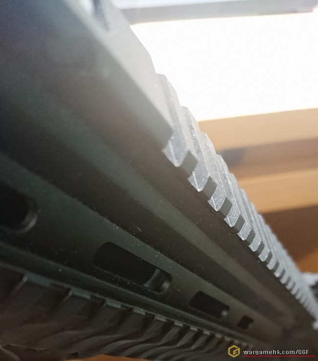

上下搖呢個問題我都有,我覺得係因為佢個外管鎖係hop up座呢個design有問題。
縲絲細同果4粒既距離短,原裝佢粒縲絲又扭到傷到內管。玩得耐應該都係會慢慢開始搖。
最後我就做個support比佢,用個hand guard定住個外管唔比佢上下左右搖,而且唔用D比較奇怪既角度/拆槍都唔會見到。
