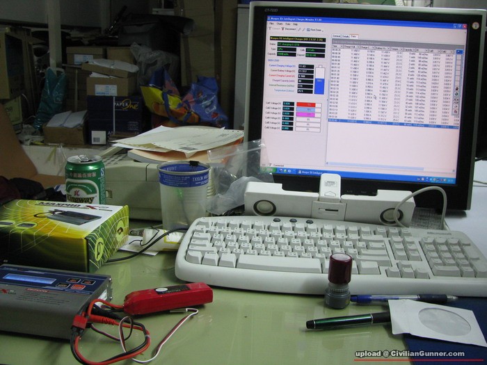

[quote]原帖由 亞龍 於 29-6-2008 20:04 發表
b6部
師兄請問你呢隻差機幾錢呢?............6xx人仔..大陸訂的,唔知香港有冇
Hi-model 果專用差機可唔可靠?..............未用過
仲有9.6V 用落馬記原裝槍可以嗎???.........M14等0.9j新槍可以的,但以前的0.6-0.7j舊版槍最好改用M90以上的彈弓
