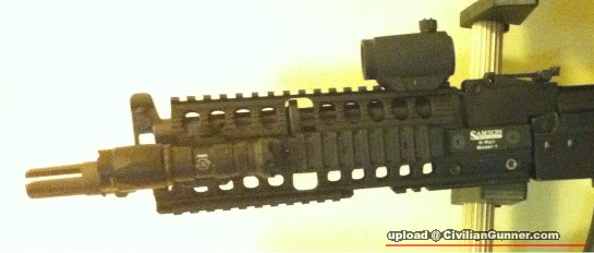

原帖由 holy1 於 7-11-2012 01:28 發表
搞左成晚.先入到
答案係下護木鋁片係唔可以裝番入去.就已經上到.但104下護木個數同gbb唔岩又搞左成晚..又磨又鎚..先撞到下護木
而條104上護木..上護木裝左之後..會頂住搞到鎖唔到條管..
因為上下護木之間 ...

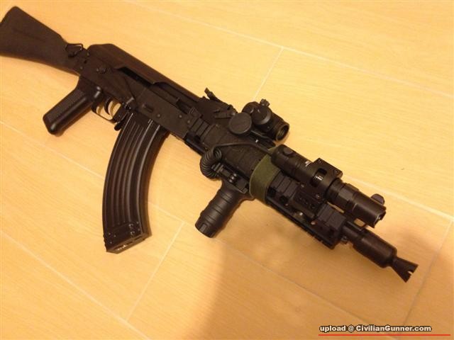

又多一支變種AK105, 相信AK105係變化最多的AK哦!

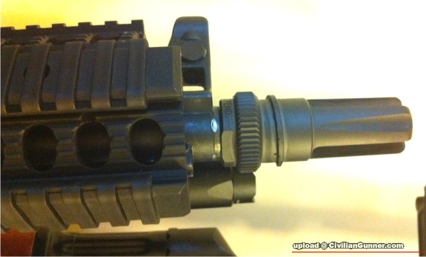

原帖由 rik-rok 於 7-11-2012 00:26 發表
新lct,用唔到14牙既火帽
105用唔到14牙火帽,自已DIY左
[ 本帖最後由 rik-rok 於 7-11-2012 10:39 編輯 ]

原帖由 rik-rok 於 7-11-2012 09:40 發表
105用唔到14牙火帽,自已DIY左
178179
105用唔到14牙火帽,自已DIY左
178179
請問師兄, 如何DIY??
MANY THX
幾時有人會DIY 支 GP-30 上 AK105呢
原帖由 ktc1761 於 7-11-2012 15:54 發表
請問師兄, 如何DIY??
MANY THX
主要將105準星座上火帽牙,齊口切平,
之後要搵鎗街有車床舖頭幫手,
用條舊或廢,m4前段外鎗管車短做膊頭位,
最後緊打入105準星座加機米。
遲d補相
[ 本帖最後由 rik-rok 於 7-11-2012 18:58 編輯 ]

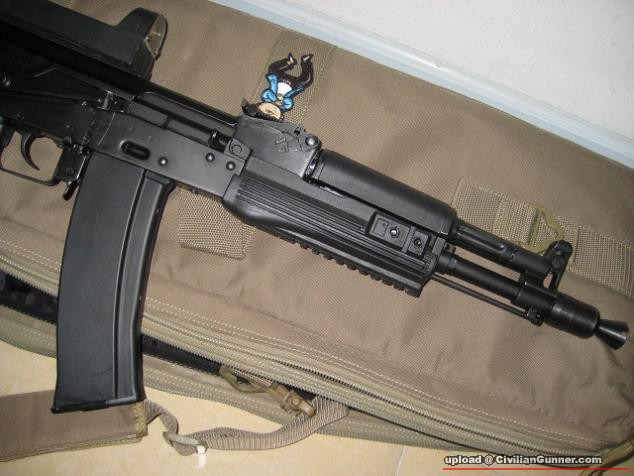

其實105 用原裝火帽我最like  就甘既樣我好滿意了
IMG_2886 (Small).jpg (45.87 KB)
