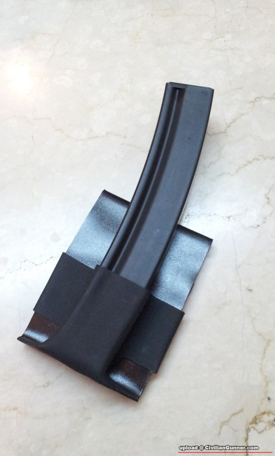

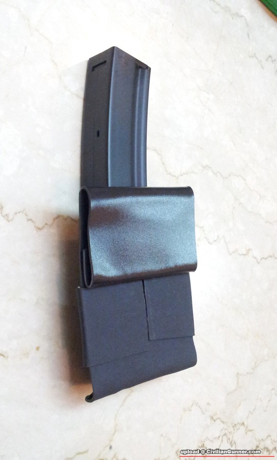

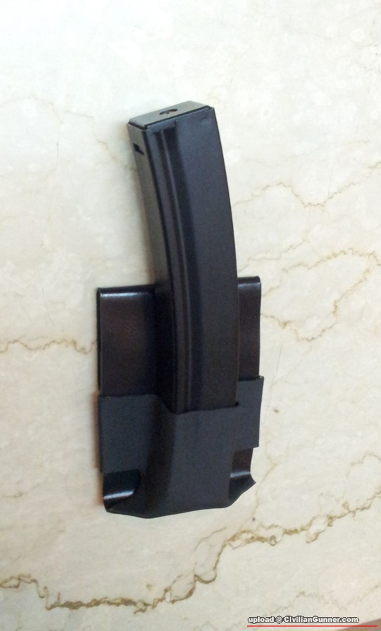

師兄可以分享一下制作過程嗎同過兩隻勾點整
原帖由 甘萬 於 23-6-2012 00:13 發表
e個真係無手做....因為加完熱只有20-30秒做形
兩隻勾係先屈個小勾, 再加熱屈埋個180度向下
上youtube搵下吧, 有好多高手拍左片

NICE...好似整細小小好睇D又慳料D咁,下一步會唔會DIY手槍套?
回覆 26# 的帖子
因為gbb夾好x重, 所以要大塊d先夠穩陣, 如果厚kydex盲可以做細d
之後會試glock17+light
原帖由 NeMo 於 23-6-2012 01:28 發表
手槍套用呢個方法應該唔會靚. 應該用兩塊kydex"gap"住把槍, 再用一個press"gap"住,等塊kydex定型, 大約20-30 minutes之後, 轉洞, 上eyelet固定。
