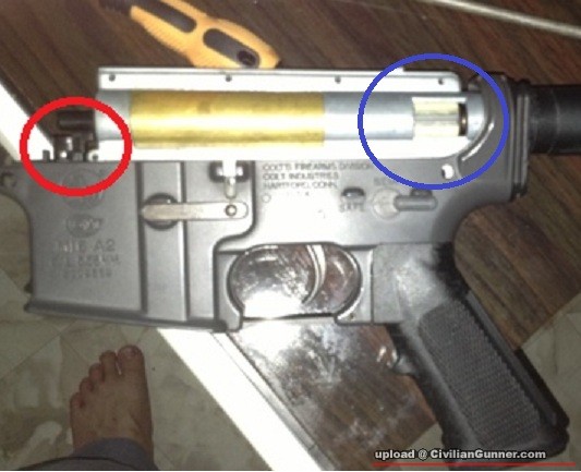

細佬我人生第一支槍 我第一次自己解體我支槍
原帖由 小邪神 於 17-12-2012 20:33 發表

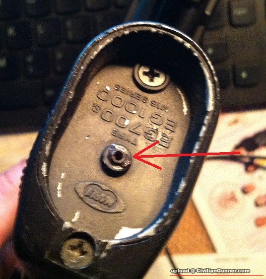

總之你把槍有尖叫可能有好多原因, 最簡單既可以試試扭鬆/緊摩打底蓋果個螺絲位, 果個位要黎調節個摩打位

依支槍好明顯唔係用緊一體管 & 支槍有冇hop up?
另外,尖聲可以有幾種原因,set齒唔好都會有機會,無睇過都幾難估係咩因素做成。而如果支槍係唔貴卅直頭免費,只用黎收藏會比較好,好難估佢個波箱會唔會已經老化,一開就爛。
提多一點,無打多野單發去鬆返條彈弓,好易壓淋。(留意天梯)
原帖由 faihk 於 17-12-2012 22:10 發表
另外,尖聲可以有幾種原因,set齒唔好都會有機會,無睇過都幾難估係咩因素做成。而如果支槍係唔貴卅直頭免費,只用黎收藏會比較好,好難估佢個波箱會唔會已經老化,一 ...
點會無hop-up? 呢枝擺明係用馬記2號波箱2代.
2號波箱1代藍圈個度係密封.

咪話唔幫你!
你搵條1.5mm六角匙擰吓呢粒先啦, 如果都係唔得, 多數係掃左齒, 拎比鎗舖整.
