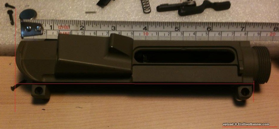

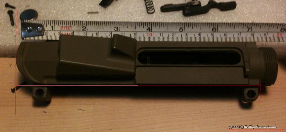

大約度過
蛇真數上槍身(不計螺牙)18.3cm
IN0 WA尺吋Bolt 16.6cm
Bolt延長墊 0.3~0.4cm
如樓主d件尺吋差唔多長度冇問題,只淨下上槍身槍膛定位問題…

係咪咁度[img][/img]

借師兄圖
我係圖咁度到最盡唔計縲牙…似乎

我係圖咁度到最盡唔計縲牙…似乎
係角度問題,我同師兄你講嘅度法一樣,由最尾到前面D牙唔計,到骨位邊=18.3cm,咁係真數?仲有個下身好奇怪,buffer block位冇開鏍絲load
咁係真數了,其實裝番個槍膛放條bolt入去先知個bolt墊有幾長...

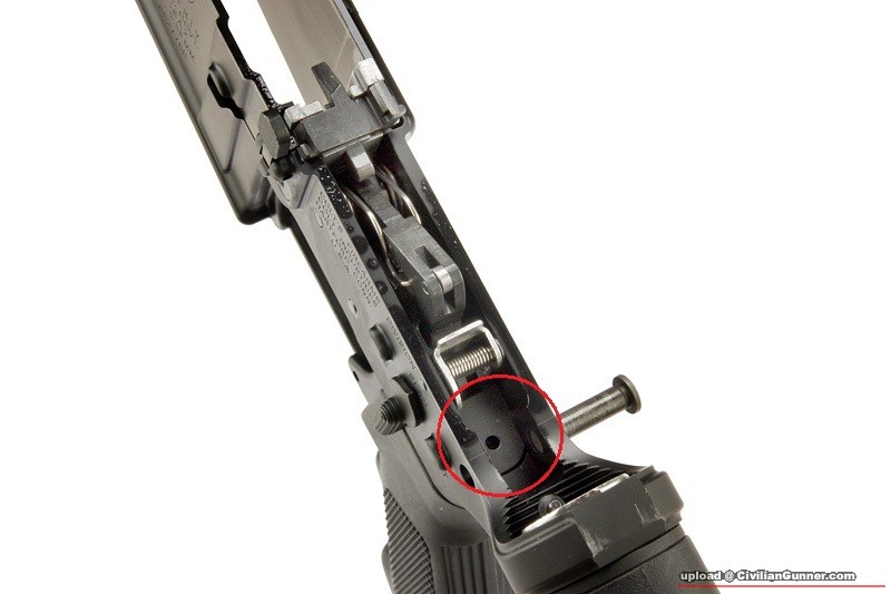

下身有個唔知做乜嘅洞係seletor位下面,上handgrid洞後面就冇咗bufferblock個月[img][/img]
呢個洞真槍都有

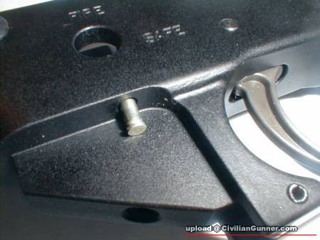

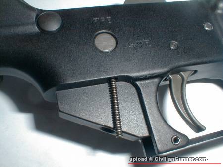

呢個洞真槍有ga,係配合番hand grip個洞塞粒彈弓及pin頂住selector(要注意有d玩具hand grip無)

回覆 23# 的帖子
個洞好似圖咁固定選擇掣, 應該係有跟埋個掣, 因呢個固定方式唔同WA
其實有冇類似紅圈個”選擇掣固定座零件”? 冇就只有上面裝法…
呢個身只有派米有出真數,應該係仿製, 奇怪又改左d, 不過仲好…

原帖由 gainax 於 26-12-2012 17:37 發表
其實有冇類似紅圈個”選擇掣固定座零件”? 冇就只有上面裝法… ...
咁師兄我應該要揾乜嘢內件先啱呢?
即係冇個選擇掣或個基座跟?
試下揾個WA選擇掣,照上圖咁裝睇睇運作得唔得, 佢改左固定方式, 點都比番d野你裝,
最好影哂份Kit既件出黎
影張內部相睇睇有冇”開個位”比個WA選擇掣座裝落去
