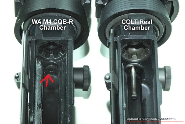

提一提師兄
玩豬P(所有WA合金bolt)一定要留意bolt前面唔可以撞正槍膛(紅圈),
唔係好快打爆bolt, 撞唔到就有排唔爆 , 所以必要加裝吸震膠(箭嘴位)令bolt前面撞唔正槍膛,
見過有師兄做法將紅圈位磨短少少,變個果位掂唔到槍膛 ,
做法可行但始終有風險, 所以接受到風險可一試
