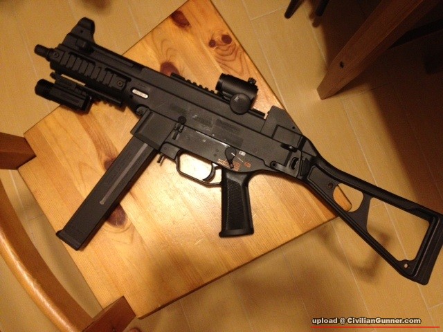

Bolt back 其實唔太勁,可能膠身有D錯覺,都吾及家中D GHK ak,we svd更加吾洗比,試下較細個切氣時間兩格再用軟彈弓我諗會好D,不過要下星期先有時間再玩,求其上電筒上鏡頂住先

我都同意可能是槍身輕的錯覺,始終VFC UMP只有2000 g,比真槍空槍還要輕300 g。
不過能較blow back力算是很有創意,有 2-round burst 也很好玩,bolt上加了螺絲是對lock bolt 的改良,價錢也不太高,個人暫時覺得很不錯。當然,最終還是要經實戰才知有沒有缺憾。

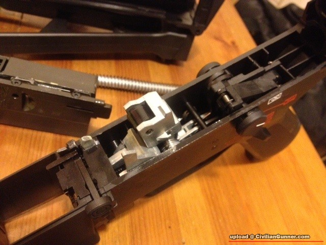

諗緊點拆出黎換hopup膠……
原帖由 rYaN 於 29-3-2013 06:46 發表
諗緊點拆出黎換hopup膠……
原裝都已經唔錯
小弟諗住打殘咗先連管換

is the hammer same as G36, so i can change into steel one , i saw QXF have steel one for VFC G36

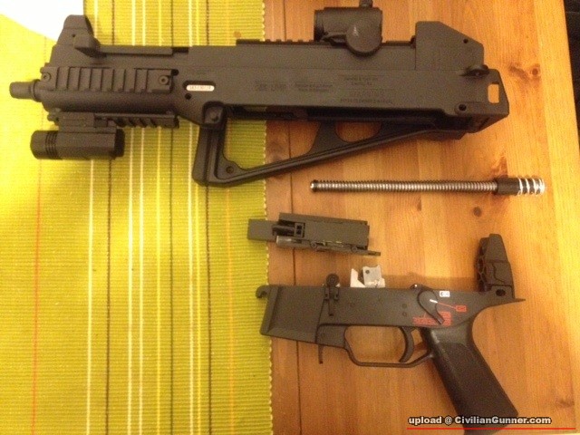

有無試過調較bolt 底嗰個調氣裝置??
會有幫助的
小弟會覺得原裝彈弓太硬

Jam或者上吾到彈係因為條bolt 要用較大既回bolt 力推彈咀先可以上到彈
所以我用返硬彈弓先冇甘jam(換來換去-.-”)一定要set 到最大bolt back 先上得順; 彈匣杏彈咀太緊,匣改左30發容量令上彈彈弓鬆D,有改善小小,明天再用沙紙磨下應該會順返!
不過彈匣氣化唔得,就算一雞full到廿幾飛左右就腳軟,我估出氣valve 係氣化差既關鍵
