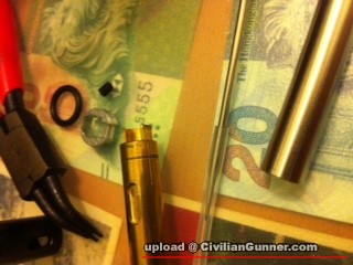

原帖由 CPK 於 9-5-2013 14:25 發表
會。
一,膠喉質素差,厚度不一,一邊厚過另一邊。
二,切喉手工差,膠喉長過銅滾軸,切口參差不齊,裝上C架後長了多了的膠料會被擠向中間,使接觸圓彈的表面不平均,造成彈道偏差。
呢啲就係考你勞作喇

原帖由 spec.ops. 於 10-5-2013 23:11 發表
呢啲就係考你勞作喇
換左油喉後真係有料到,唔洗再用重彈都唔會炒高。
但剪喉時要好細心。
原帖由 CPK 於 10-6-2013 10:47 發表
但剪喉時要好細心。
我會插枝針或牙籤用cutter cut就會齊好多啦
10-6-2013 20:10
原帖由 GMA 於 10-6-2013 20:10 發表
Very good idea!!!
