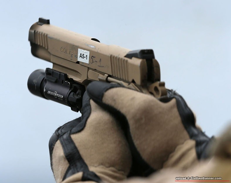

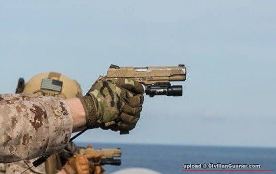

把M45A1 COLT 都話係cerakote, 睇d  marines用到.... ,  佢地已經係用6004
[ 本帖最後由 NCP013 於 20-5-2015 13:00 編輯 ]
原帖由 NCP013 於 20-5-2015 12:56 發表
232415
232416
無人話CERAKOTE唔會花/甩
但樓主玩左半年, 支槍出入下HOLSTER就甩
經常用手摸到既地方都會甩, 咁就有D驚喎...
232415
232416
睇圖就證明Cerakote好勁! 班SEAL起碼射至少兩三萬發子彈! 極高溫度下只係甩小小油漆! 再加長期浸鹹水, 上落沙灘受濕沙磨擦, 又乾又濕手套粘住海沙揸住支槍磨擦至少兩三萬次.......都只係估計三成括花! 重有軍佬issues用一季即棄! 合約價單張Specification就兇狠, 實際大量生產就大多數偷工減料! Cerakote咁貴! 分分鐘噴一層厚料就收工交貨!
所以Cerakote好耐用!
不過玩玩具槍用**模型油算把啦! 平靚正又簡單噴!
[ 本帖最後由 rho837 於 20-5-2015 17:19 編輯 ]
